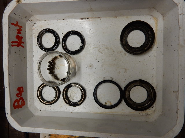

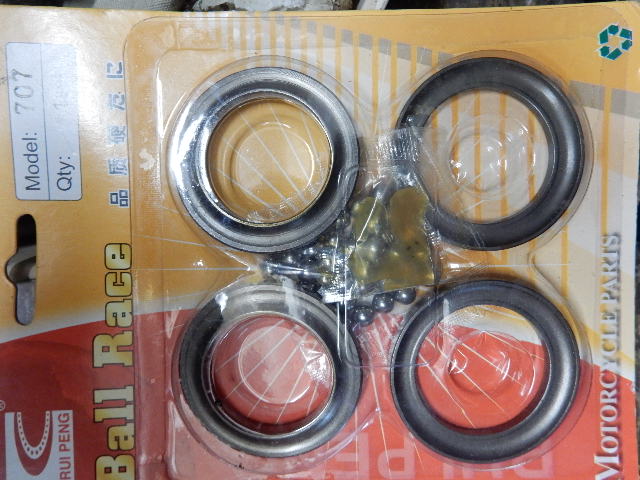

bon, je reprends le démontage de la colonne de direction, pour la fourche, on verra après..
Les roulements sont bien marqués.. :)
Le vendeur m'a donné un jeu de rechange made in china
Je voudrais quand même étudier la possibilité de monter des roulements à rouleaux coniques.
123 Roulements me donne une seule référence 34w 51w.. ça parle à quelqu'un? Je demande avant de passer à l'acte, plus de 100€ pièce.. :mrgreen:
Je n'ai pas trouvé dans le forum .. Dernière question non réglée pour le moment, celle du joint spi qui était en bas de la colonne...
merci à vous

Messages : 861
Re: Un MT12 dans le 15
REGARDE ICI
https://www.ural-zentrale.de/en/chassis ... ne-bearing
ou chez
http://www.ural-hamburg.de/
en general c'est du 34x51 epa.12mm
tu as aussi
http://oldtimergarage.szn.pl/fr/onas/2.html
http://www.oldtimergarage.eu/catalog/pr ... ts_id=1868
perso plus chez lui :x pas beaucoup de réponse suite aux commandes et delai de livraison trop long :x
un autre aussi
https://moto-boxer.com/product_info.php ... ts_id=2088
se renseigner tout de meme du port : en gros c'est de 17 à 25 € CHEZ LES UNS OU LES AUTRES
