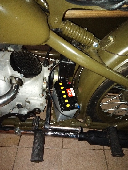

au vu de tes photos, tu es en 12V (6 bouchons sur la batterie)
les M72 sont logiquement origine en 6 V
peut etre que le proprio l'a passé en 12 v

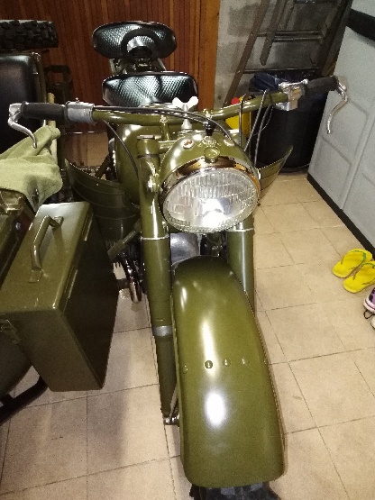

les pare chocs avant et arierre sur le side
n'étaient pas montés en 1949

Oui effectivement la Batterie est bien une 12v9ah
Je demonterai une ampoule demain pour voir.

Pour les pare choc de side effectivement c'est pas d'origine il partirons certainement bientôt.

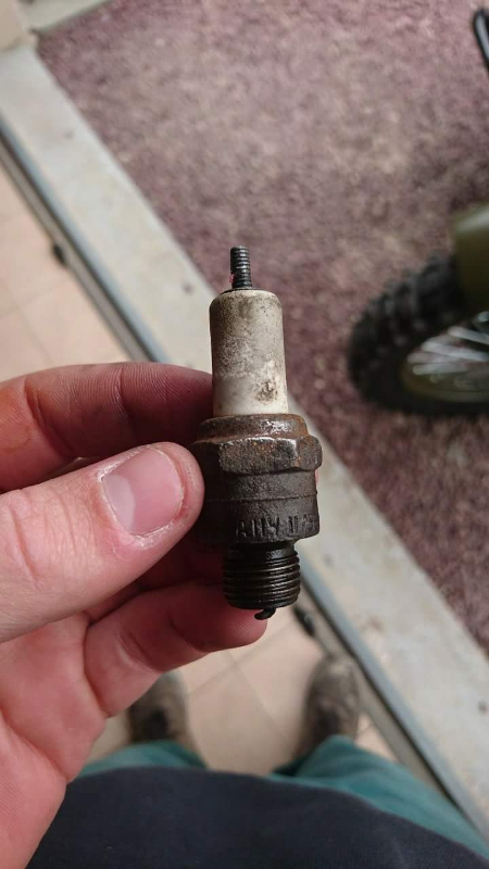

Aujourd'hui j'ai essayé plus en détail donc j'ai changé les bougies recharger la batterie remis un peu d'huile 20w50 pour refaire le niveau. Elle tourne plus ronds mais des qu'elle est chaude elle cale. La 2ème saute après chaque changement de rapport. Et certainement un joint de culasse qui fuit car grosse fumé sur le cylindre droit.
Photo des bougie enlevé

ben la
forcement ,ça marche moins bien
les bougies doivent dater de Mathusalem
enfin je suppute celles origine de l'ére Sovietique
