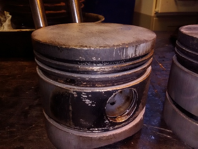

bonjour à tous
des nouvelles du front le remontage et fini les pistons faisaient un drôle de gueule les premiers démarrages ce sont bien passés
les premiers kilométrés ce sont bien passés aussi mais parce qu'il y a toujours un mais le démarrage à froid me donne des suées mais une fois chaud ça va ? elle redémarre facilement.
j'ai cramé deux bougies NGK
les compressions entre 6 et 6.5
jeux aux soupapes 0.20 ad et 0.25 ech
les étincelles au bougies pas vraiment violente mais comme je n'ai jamais vue l’étincelle d'une URAL difficile de ce faire une idée.

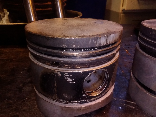

pour les bonnes nouvelles ma mère a retrouvée un vieux jouet a moi
a destin quand nous tien.

Re: PB carburation M63
C'était donc écrit.
Bien pour le redémarrage.
