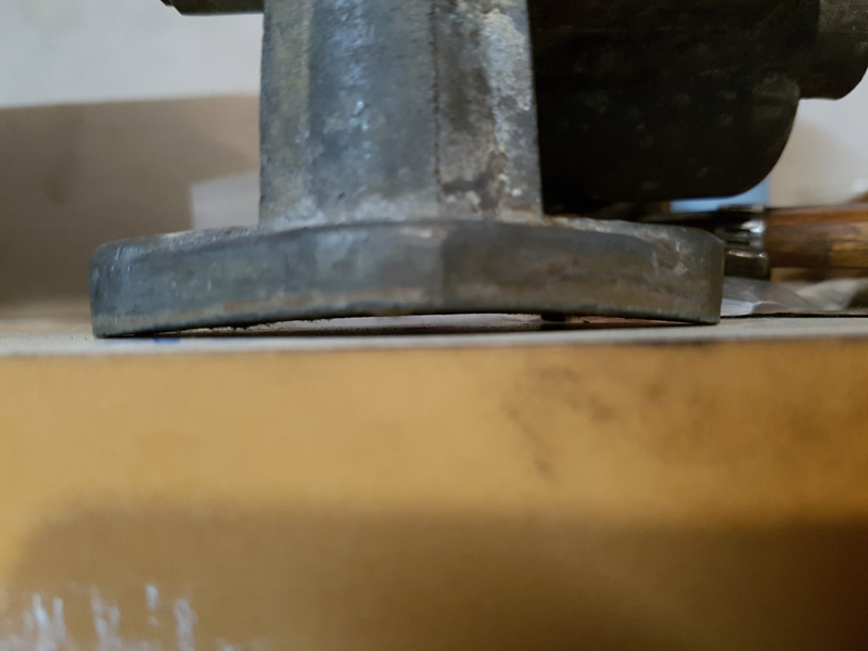

Excellent, je n'avais pas pensé à cette technique, alors pour mon cas ça va être très très très long, cf image jointe
j'ai bien 2mm à rectifier.

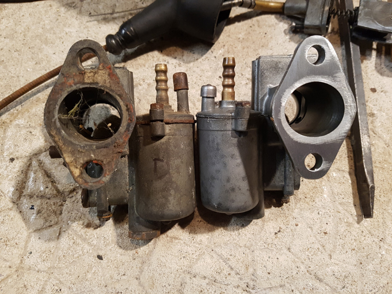

Sur les nouveaux carbu (chinois)
les flotteurs sont des kinder surprise et je n'aime pas ça, c'est aussi pour cette raison que je veux remettre mes vieux carbus (pourris pour l'instant)
un de mes anciens :

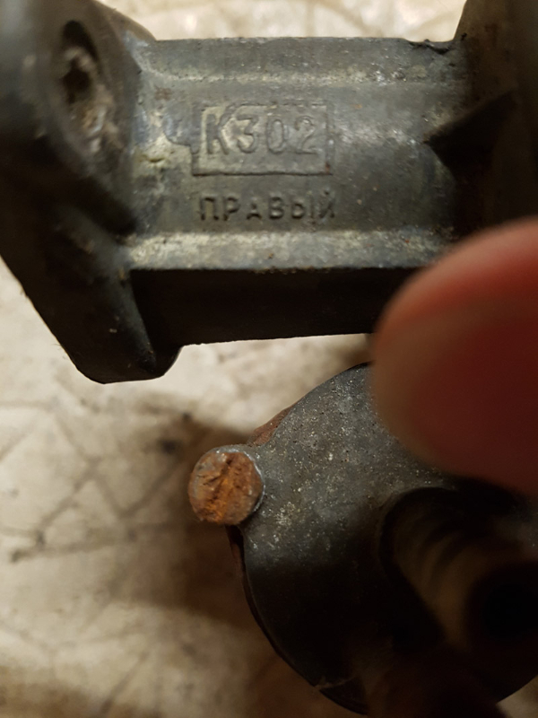

et aussi voilà le problème de gicleur principal impossible à dévisser :
dans quel bain le mettre pour pouvoir le dévisser/dégripper ?

Je connais. Si tu regardes mon sujet, j'ai du détruire l'ancien gicleur au foret.
Sinon, avec une planéité pareille, je m'étonne que tu n'ais pas une prise d'air à l'accéleration. :shock:

Les photos parlent d'elle meme :shock:
Véhicule neuf a rénover :lol: .

Kreuzhof a écrit :Je connais. Si tu regardes mon sujet, j'ai du détruire l'ancien gicleur au foret.
Non non, les anciens avec la courbure ne sont en état d'être remontés (bien sûr). C'est les carbus "chinois" que j'ai sur l'ural ;)

J'ai nettoyé mes anciens carbu, refait la planéité coté pipe (cf messages précédents), sur un des carbus gicleur impossible à démonter mais après remontage des 2 carbus, ça fonctionne. C'est d'ailleurs mieux coté essence qui coule car désormais ça ne coule plus, le système avec les anciens flotteurs fonctionne mieux !
légende : 1 nettoyé, pas encore l'autre
bref, la bécane démarre mais toujours à 1/4 ou 1/3 d'ouverture, le moteur à l'impression de s'étouffer, perd des tours, je suis obligé de diminuer les gaz quasi au ralenti pour que le moteur reparte un peu dans les tours, etc. A force de jouer avec la poignée de gaz au niveau où elle perd des tours, j'ai réussi 2-3 fois à passer ce cap et pouvoir accélérer à fond et là elle prenait bien les tours, sans pétarader, sans faire des explosions dans les pots.
