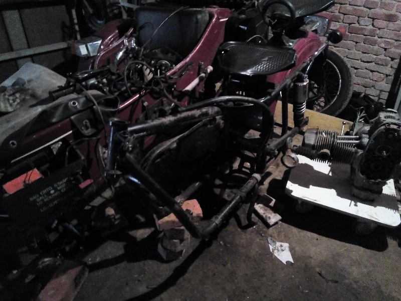

et voila 8-) sur le chariot a roulette pour l'emmener dans l'atelier
bien lourd le bestiaux pour le soulever sur la table
me reste plus qu'a me fabriquer un support moteur et j'pourrai tout démonter

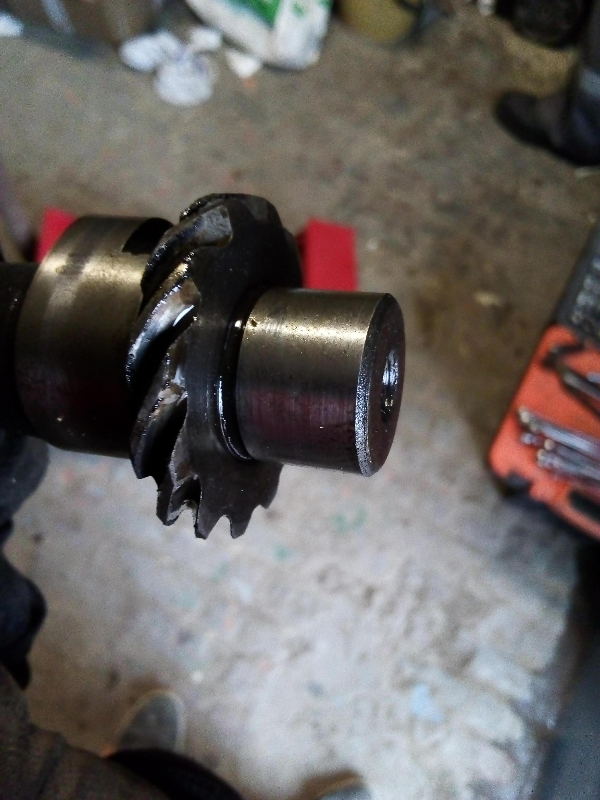

je n'étais pas obligé de sortir le moteur pour démonter mon arbre à came mais j'me suis dis que j'allais en profiter pour vérifier la boite et l'embrayge. l'arbre a came ne sortait pas en enlevant juste le pignon de pompe à huile mais des que j'ai desserré les culbuteur ça a libéré les tiges qui ont relâché la pression sur les poussoirs et l'arbre est sortie facilement.
le bout de l'arbre a came avec le pignon d'entrainement de la pompe a huile, meme s'il tourne juste dans une bague en bronze il n'est pas marqué et la bague n'a rien. le pignon aussi est bon

l'arbre a came n'est presque pas marqué mais a changer de toute façon ;) et le roulement est bon.

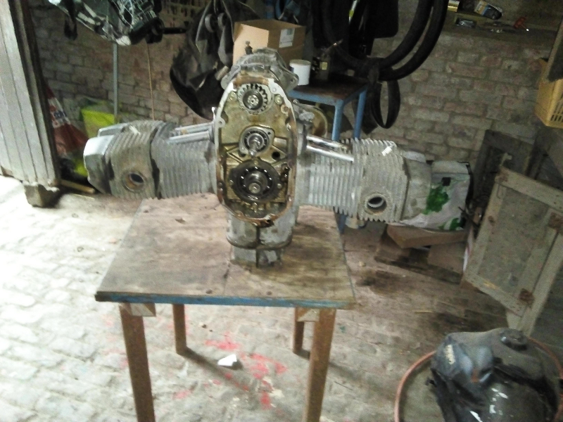

je voulais vérifier si les bielles avait du jeux donc démontage :lol:
le moteur sans boite, carte d'huile, les cylindres et les culasses. dans les chiffons il y a les pistons.
les bielles n'ont pas de jeux.

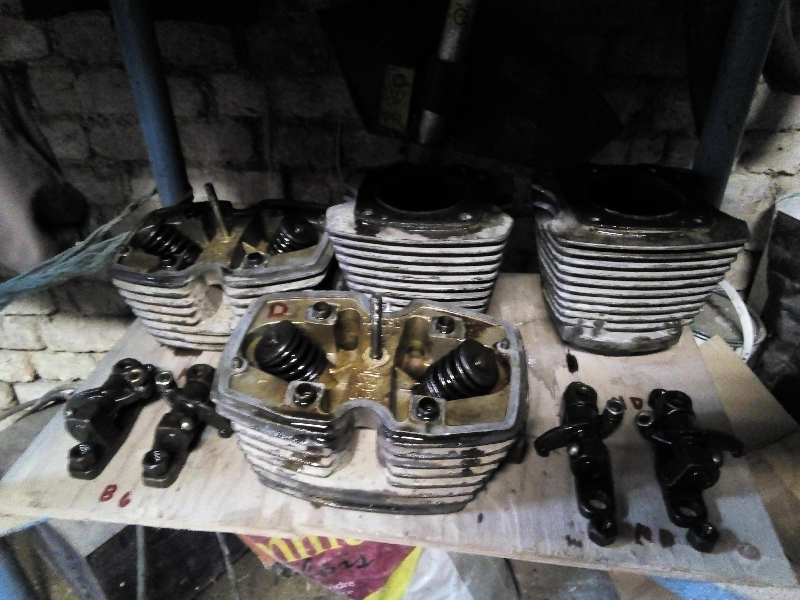

la il y a les culbuteur, les culasses (avec encore les soupapes en place) et les cylindres au fond. il y a 10 000 km j'avais mis des cylindres neuf, segmentation neuves, piston presque neuf de JP :D et fait un rodage de soupapes
