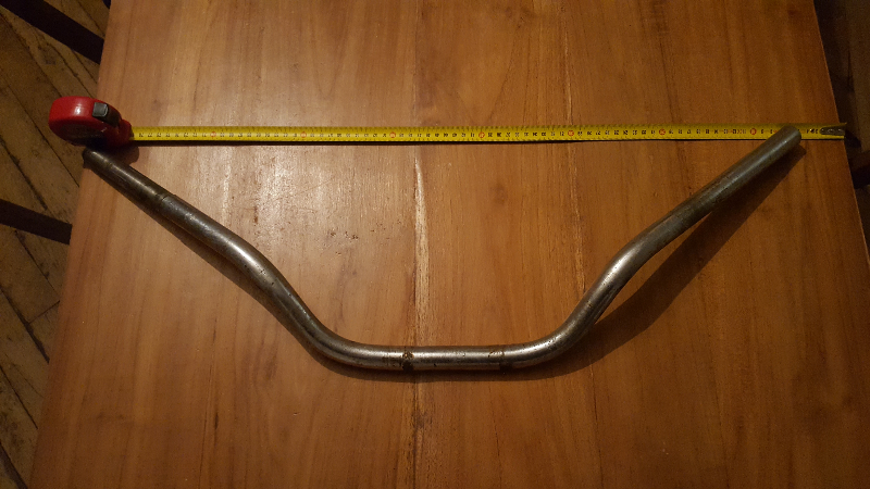

Flat twin bobber, pour le guidon, celui que j' ai fait 78 cm et il est dans son jus. S' il t' interresse, ton prix sera le mien.

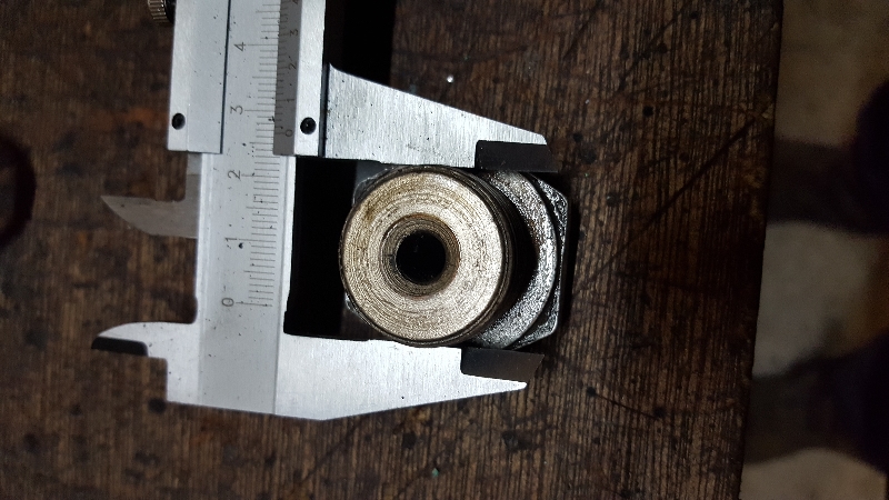

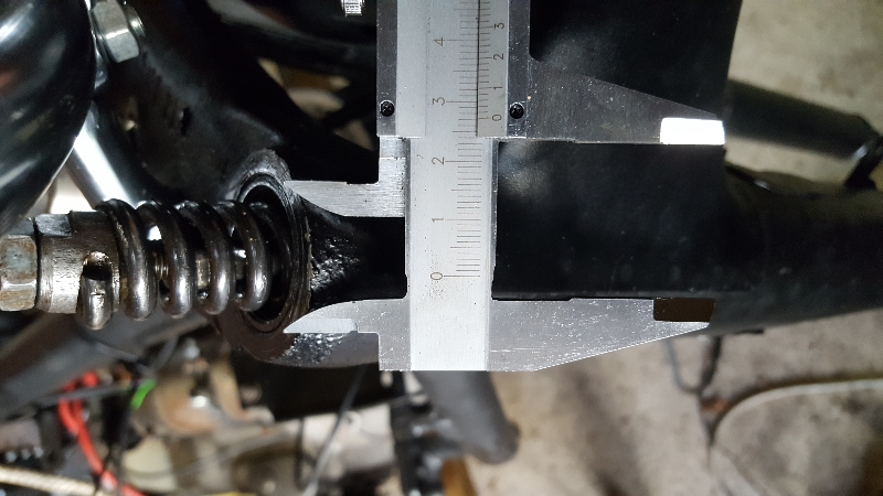

1. J'ai remplacé le tube de fourche qui était voilé, j'ai posé un jeu de joint tout neuf et quand j'ai voulu refermer avec l'écrou du haut ben il s'est gentiment enfoncé dans le tube. Le diametre n'est pas le meme. Est ce que vous etes au courant d'un changement de cote ? Est ce que si je commande un nouveau bouchon je vais retomber sur la cote du tube ou est ce que c'est le tube qui a une cote à la con ?
diametre bouchon tube fourche.jpg (306.27 Kio) Vu 4340 fois
Dia inter tube fourche.jpg (280.07 Kio) Vu 4340 fois

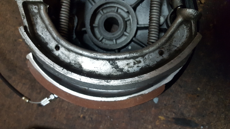

Autre petite question, après avoir refait completement les roues, j'ai voulu poser les machoires de freins et ces dernières étaient trop épaisses pour rentrer dans le moyen, (même avec la came rentrée à fond). Est ce que je me suis gourré de référence ?
1. Est ce que l'état des anciennes machoires est suffisant et dans ce cas je les garde, les dégraisse et je les ponces pour garder un bon état de surface.
2. Est ce que je me débrouille a trouver quelqu'un pour passer un coup de tour (j'ai ma petite idée) pour essayer d'enlever de la matière et les faires rentrer dans les moyeux ?
3. Est ce que quelqu'un serait interessé par les nouvelles machoires pour que je lui cède à un prix d'amis avant de les déglinguer betement ?
Quand
ecart machoires freins.jpg (304.06 Kio) Vu 4340 fois
