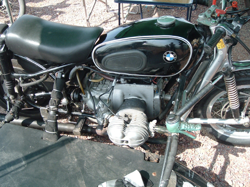

bonjour.
je voudrai monter un réservoir BMW 90/6 sur le dniepr .
pour ceux qui l'on fait, que sont les difficultés rencontrés, (cadre, hauteur, guidon, et autres)
merci a vous
