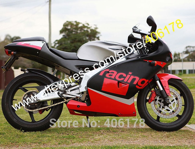

hello
ben presque , c'est celle là
[img]
[/img]
popov1100
Messages : 737
Localisation : saint-omer
Adhérant : 647
Re: frein a disque
Message par popov1100 »
la difference de poids est importante
la difference de vitesse aussi
l'energie cinetique augmente avec le carré de la vitesse
Ec = 1/2 x m x v2
d'ou aprilia à 130km/h (36m/s):
134kg + 80kg de bonhomme =
soit 139529 joules
Dnepr à 80 km/h (22 m/s)
350kg + 2x80 kg = 510kg
soit 123420 joules
les ordres de grandeurs sont equivalents
ca marche
