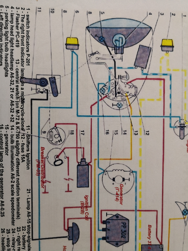

J'ai beau me creuser la tête. Je n'arrive pas à comprendre l'utilité du fusible dans le phare avant...
Surtout quand on voit la manière dont il est fixé ! :o

D'origine !
Tous les fusibles sont dans un boitier extérieur vers la plaque constructeur , si pas le cas bidouilles des précédents proprios simple ;)
Voir garantie dans ce cas :lol:

Pourtant les schémas du faisceau sur la doc d'origine indiquent ce fusible, qui devait donc s'y trouver à l'origine (n°12 fusible)
... Mais son utilité....

D'origine, c'est le SEUL fusible et c'est un général.
Il était shunté sur mon MT12 (donc aucune trace de fusible).
j'ai racheté le porte fusible (le même que chez BMW) et je l'ai remis.
Au printemps je vais isoler les circuits arriéres avec un boite à fusible.
