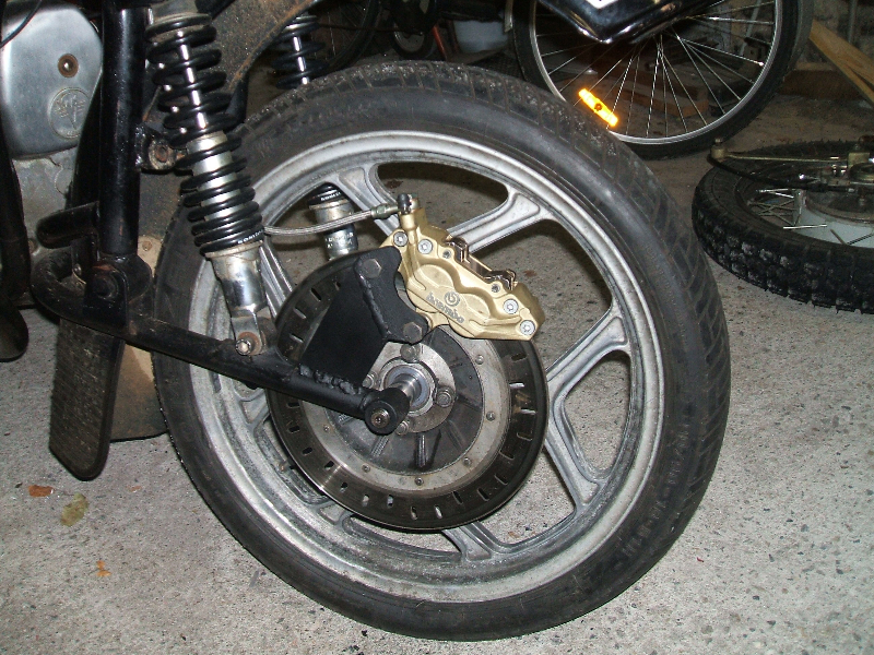

:D Sa y est c' est monté et sa a l' air de freiner PROGRESSIVEMENT ...pas ON/OF comme le tambour !

Si a l'occasion tu peut nous mettre une photo, j'aimerai bien voir le montage. ;)
Merci

;) Roue avant de BMW R80 à branche avec un disque + deux pour pièces :65 roros livré et avec un pneu en état d' usage
Pour la photo je vais faire un essais ........ :?

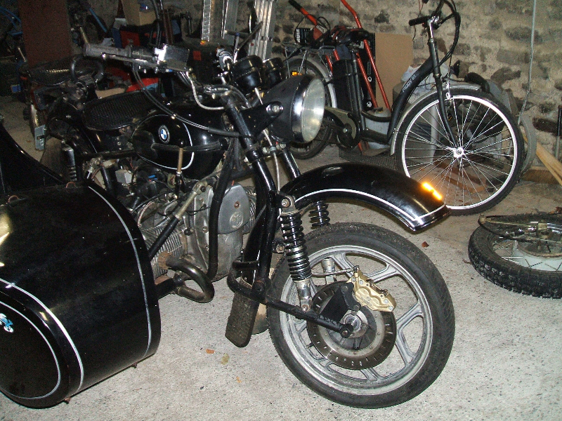

:? Essais photo
une autre ....

Les photos passent bien ;)
Si je peux me permettre ;) , il faut abaisser ton garde boue car l'oeil me pique quand je regarde ton montage.
Es-tu sur de tes soudures :?: :roll: :roll:

C'est vrai que la roue fait un peu petite dans le garde boue mais cela doit pouvoir s'arranger, des pneus plus haut peuvent aussi aider. La taille du disque est balaise ça doit super bien freiner 8-) .
Merci pour les photos et le partage. ;)

:D je n'est pas u le temps de remonter le pneu d'origine plus haut , et en plus mon attelage a été monté en 18" au lieu du 19".
Chaque chose en son temps . La soudure du coté intérieur est plus belle ..... mais elle ne se voit pas . Je suis dans la réparation et maintenance d' engins de manutention depuis presque 40 ans , mes soudures à l' arc sont moins sexi qu'au TIG mais solide :mrgreen: .
Je viens de faire une balade de 80 bornes mi route mi chemin de terre et tout vas bien . Enfin presque , le pneu avant n' est pas terrible en chemin de terre et boue et l' écrou d' échappement sur la culasse gauche c' est barré ! :( Je cherchai le DRELINDRELIN sans le trouver , et c' est un admirateur à la station de lavage qui ma fait remarquer qu'il manquait quelque chose :oops:
