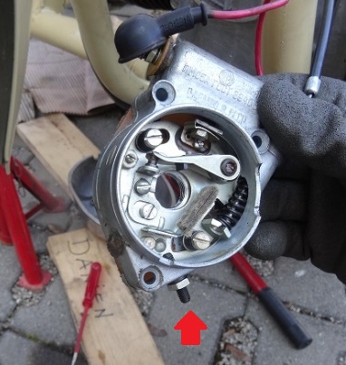

Sur la moto jai un levier côté gauche du guidon qui permet de modifier l'avance. Sais tu comment celui se règle.? Car lorsque je le baisse au maximum la moto cale et ne démarre plus non plus.
Merci à bientôt.

Ne joue pas trop avec ce levier, si c'est l'avance.
Tu peux augmenter l'avance seulement en roulant, mais faut pas oublier de revenir à zéro quand tu ralenti.
Ton moteur cale car il a trop d'avance et les bielles en prennent un coup ainsi que les paliers de vilo.
J'ai fusillé un moteur d'ancienne a cause de cette commande, alors molo.

Oui mais là c'est l'inverse. Si il tire, il reduit l'avance donc le régime baisse et le vilo n'en prend pas plein la couenne.
Pour Nico: le reglage devrait en thérorie se faire avec des repéres à 6° (tirette tirée vers toi) et 30° (tirette poussée).
http://forum.dnepr-ural.fr/viewtopic.ph ... &start=470
http://forum.dnepr-ural.fr/viewtopic.ph ... &start=550
Sinon disons que la tirette tirée vers toi devrait te permettre de démarrer facilement. En la poussant, le moteur prends des tours et te permet d'accelérer proprement et d'aller dans les régimes supérieurs en roulant (haut régime serait mal interprété :mrgreen: ).

Je vais essayer de résumer pour savoir si jai tout bien compris. Le levier qui se trouve à gauche sur le guidon fait bien varier le mécanisme comme la vidéo le montre. pour que la moto démarre il faut que je pousse le levier vers l'avant. Et la elle démarre nickel chrome. Quand le moteur tourne au ralenti si je ramène le levier vers moi le régime moteur diminu de plus en plus jusqu'à caler.
Faut il absolument que je redemonte ma boîte à vitesse pour régler c'est 30* et 6*?
Comment règles tu cela sur l'avance?
Je suis un peu perdu.
Bonne soirée
Nicolas

En fait quand tu tires et que ton moteur s'étouffe montre que tu reduits trop l'avance donc plus d'étincelle.
Guy a raison. Laisse comme ca et ne tires plus à fond mais trouve la position où le ralenti tient encore. Ca sera aussi ta postion de démarrage.
Quand tu as démarré, tu pousses un peu. Et quand tu prends la route tu pousses à fond. Au feu, tu tires un peu pour réduire le régime.
On prend vite l'habitude.
Pour un réglage fin, il faut des répéres mais bon, pas la peine de tomber la boite si ca marche.

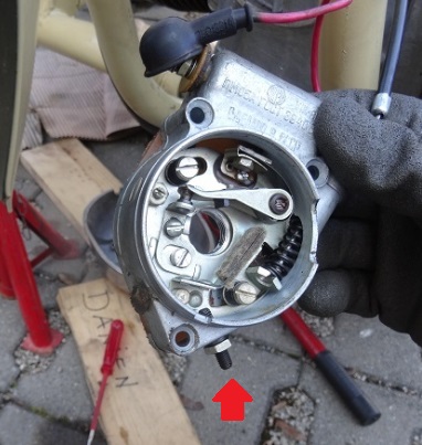

Est ce que la vis indiquée par la fléche est en place? C'est la butée du plateau d'allumage en tirant.

Oui la vis de butee est encore en place.
Je vais faire comme tu m'as dit pour le fonctionnement. Mais peux tu m'expliquer à quoi sert concrètement ce levier. Pourquoi ne pas le laisser tout le temps à fond?
Quel en est l'intérêt de décaler le moment où ce passe l'étincelle?
C'est un peu flou pour moi cette partie.
Merci et à bientôt
Nicolas

Sur ce type de machine tu n'as pas d'avance centrifuge, une avance à l'allumage qui augmente avec la vitesse du moteur, donc tu dois modifier toi-même l'avance.
