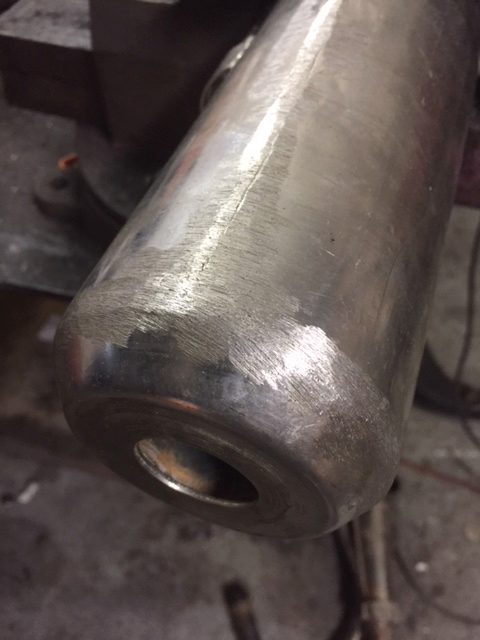

voilu, j'ai changé mon embrayage, çà marche impec, plus de patinage.

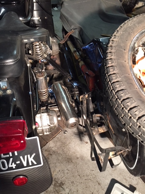

J'en ai profité pour installer un pot entre le side et la moto
j'ai donc acheté ça sur ebay

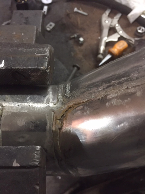

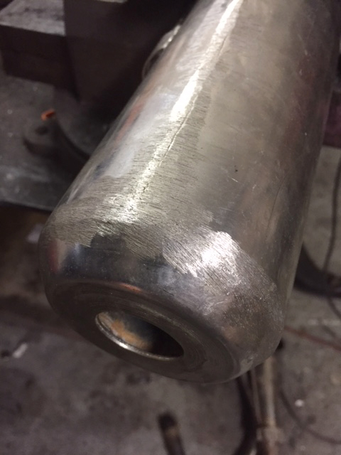

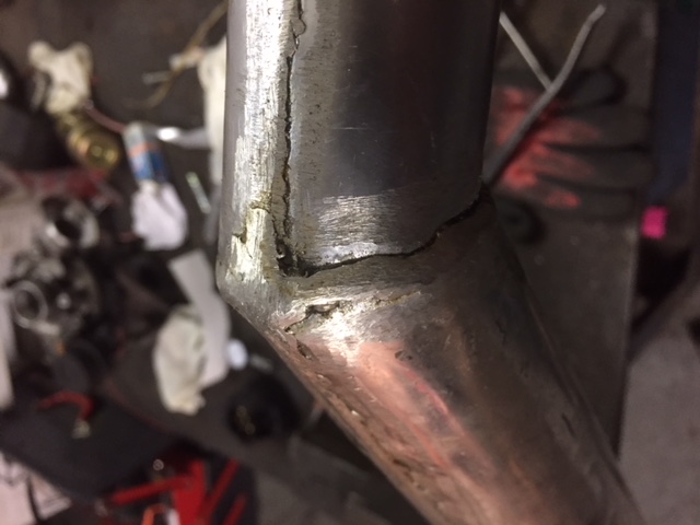

qualité des tubes impec, pour le pot c'est carrément comique, je savais à quoi m'attendre au niveau finition, mais les russes ont quand meme réussi a me surprendre, j'ai pris que le pot de droite dont voici les finitions
et bien une fois monté les soudures sont dessous et çà ne fuit pas du tout.
Ils ont pris un pot droit, recoupé et ressoudé sur toute la longueur, c'est pas con

j'a un peu galéré pur le montage, j'ai un moteur bmw et les coudes ne sont pas assez long et çà touche le carter, et j'ai raccordé les tubes en provisoire pour tester avant montage final, et bien je suis super content du résultat, le bruit est super et je ne trouve pas çà moche du tout
et voila, quand j'aurai le courage je rallongerai les tubes à la sortie de culasse et si le pot ne tient pas dans le temps, je m'en servirai comme gabarit pour en faire refabriquer un en inox

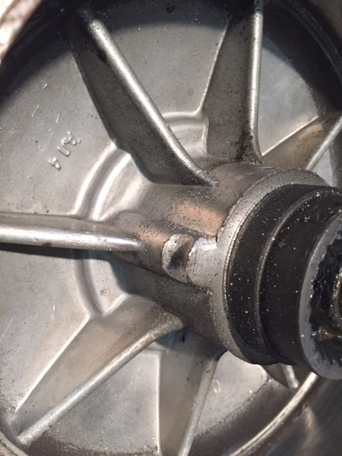

encore un truc, si vous montez une jante d'ural récent sur votre Dnepr, il faut meuler les petits bitougnos sur le moyeu, chez moi çà frottait

une autre image ou on voit mieux le pot
Re: embrayage bmw
Ah oui ça a fait du copeau.
J'aime bien ton pot.
