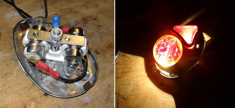

Je te mets mon montage juste pour info:
Feux arrières 17.jpg (298.01 Kio) Vu 6844 fois
Re: Blacskon ukrainien.
Posté : lun. 16 oct. 2017 19:47
par Aunath
Ton support de lampe me tente bien.

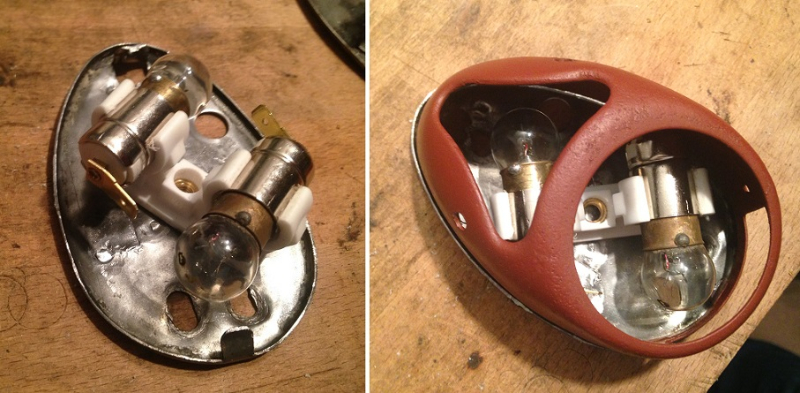

Ce n edt pas le modele d origine non?
Posté : lun. 16 oct. 2017 20:18
Juste le socle et l'enveloppe.
Le support d'ampoules blanc, c'est une truc de plomberie un peu retravaillé.
Feux arrières 14.jpg (362.18 Kio) Vu 6830 fois
