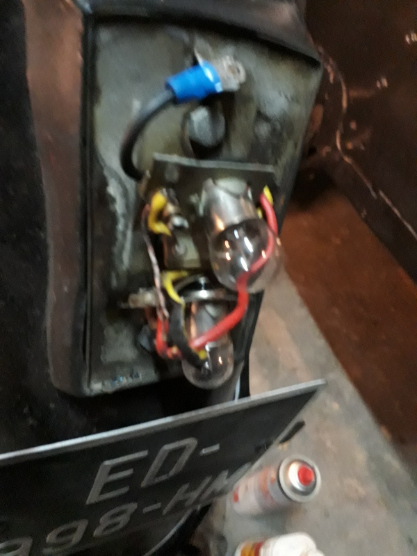

Et là surprise :
Le top c'est que l'électricité à été refaite par un "professionnel", sisi, j'ai la facture !!!
j'ai demonté la roue arriere pour changer le pneu.
Le passage de cable sous le garde boue est completement pourri, du coup je le vire
Et je me dit ue je vais en profiter pour refaire l'interieur propre, donc demontage du garde boue et du phare .
Et là surprise :
- un peu floue, le fils jaune a fondu et s'est soudé au rouge , le reste est denudé.
- 20171013_192524 (600x800).jpg (438.52 Kio) Vu 7186 fois

Re: Blacskon ukrainien.
Du travail d'orfèvre!
Ah oui quant même!!!
Rassure toi, l’électricité est simple a refaire sur ce model.

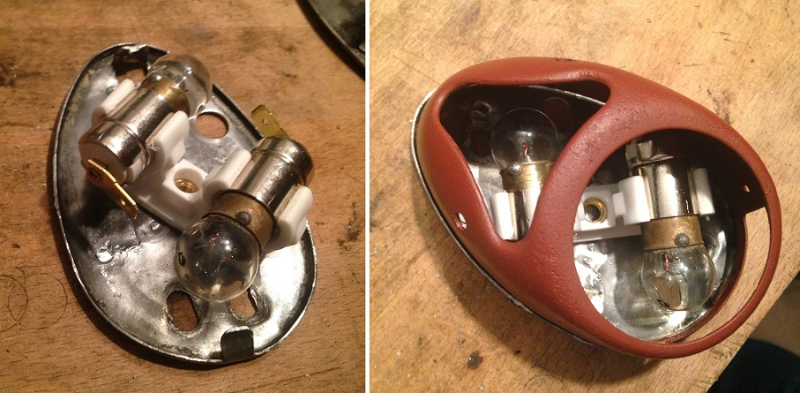

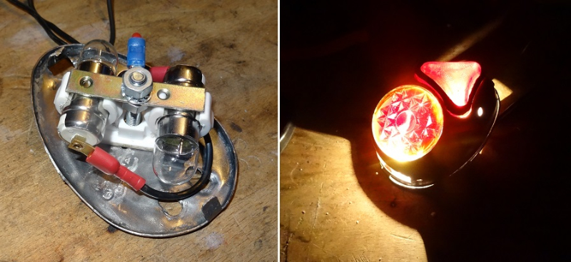

Je te mets mon montage juste pour info:
Ton support de lampe me tente bien.
Ce n edt pas le modele d origine non?
- Messages : 5515
Juste le socle et l'enveloppe.
Le support d'ampoules blanc, c'est une truc de plomberie un peu retravaillé.
