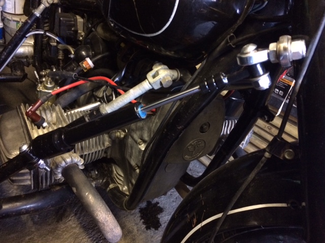

Je viens de recevoir l'amortisseur VW coccinelle, et le jour ou l'amortisseur de direction de ma Guzzy lâchera de nouveau, je sais par quoi je vais le remplacer, prix divisé par 10 environ pour le même résultat... :lol:
En fin de compte, je vais m'y mettre ce soir, j'ai tout reçu aujourd'hui.

Voila qui est fait, le débattement du vérin correspond pile poil... Essai demain, je fais la vidange de la fourche avant.

Remontage de la fourche et essai à l'instant, ce n'est plus la même bécane ! Bouge plus au demarage et une douceur dans les virages à droite comme à gauche, et sur un rail sans tirer comme une brute dans les bras pour la tenir. Cela ressemble plus à l'idée que j'avais de la conduite d'un side :D
Merci Wiki ...
Re: Remontée d'huile
Posté : ven. 15 sept. 2017 20:03
Bien joué. J'avoue que j'étais un peu perplexe mais si ça marche c'est génial. Pourrais-tu nous donner la ref du vérin et nous montrer le montage.
Merci pour la partage. ;)

Je pense que tu vas te rendre compte avec les photos du travail de mon kit kick, la vidéo c'était pas vraiment net vu du dessus + le mouvement ... :lol:
