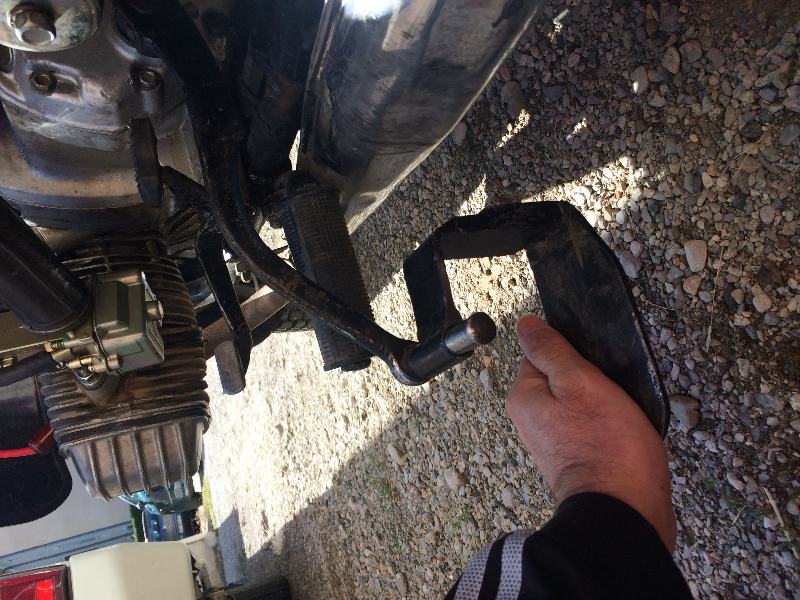

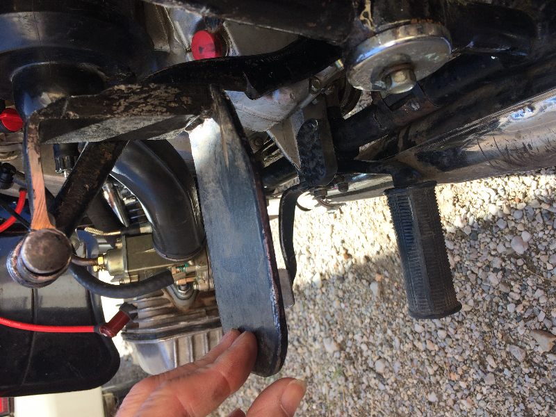

Dans mon système, on appuie avec la plante du pied sur une plaque qui aboutit au niveau du sol, et non en bout de course du kick, moins de secousses dans les articulations , :P et le niveau du sol est l'aboutissement naturel de la plante des pieds.

En effet ce montage a l'aire intéressant. ;)

Je pense que tu vas te rendre compte avec les photos du travail de mon kit kick, la vidéo c'était pas vraiment net vu du dessus + le mouvement ... :lol:
