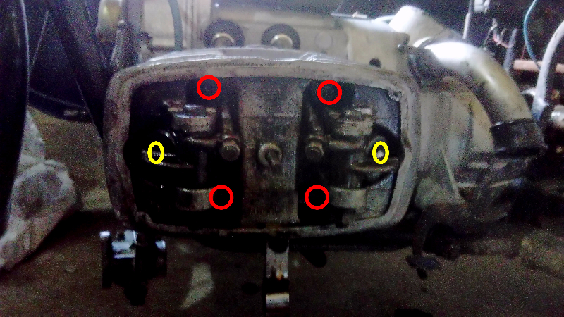

Salut j'ai dévissé les 4 vis en rouge ainsi sur la sorti carbu, le bloc vient pas il bouge mais c'est tout il maquerai un endroit à dévissé ? Par la même occasion à quoi servent les 2 sortes de rondelles qui tiennent pas en jaune.
Si les freins sont ramollos, tu finis dans le caniveau.
Re: Restau MT10
La culasse doit sortir !
Essaye en tapotant avec un maillet de chaque coté , certainement collé par l’huile brûlée ou bloqué par les rondelles plates du dessus juste sous les écrous de 12 ou 13 il me semble .
La rondelle sert d'entretoise entre la queue de soupape et le culbuteur c'est un montage origine .

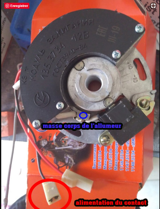

salut les gars je cherche des infos sur comment préregler un allumage electronique cossack sans témoin, car aprés lampe strobo.
Messages : 2583
Re: Restau MT10
Seb, pourquoi ne pas tester un contrôle de l'avance avec une lampe témoin qui remplacera la version avec lampe incorporée ?
