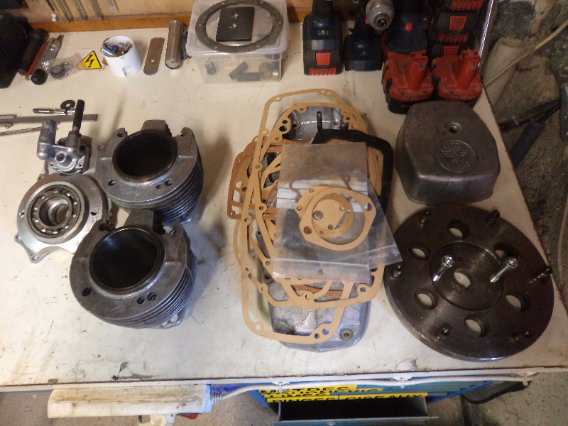

Moteur premiere partie (fin du démontage, nettoyage et diagnostique).
Première étape, nettoyage de l'ensembles des pièces moteur.
Re: Restauration MT16 2WD
Deuxième étape, comprendre comment marche le puzzle.
Il y a des pièces mortes, des pièces en doubles et quelques pièces neuves.
Troisième étape, le diagnostique.
Une culasse est complètement morte:
Guide soupape d'échappement est arraché.
La soupape semble être tombé dans le cylindre et a matraqué son siège.
Le resort interieur de la soupape d’admission est brisé.
