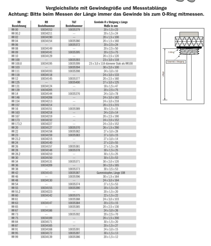

Bonjour à tous,
Je repose la même question mais en plus précis :
sur la jauge d'huile sur le moteur pour les urals de dernière génération quel est :
  • le diamètre du bouchon ?
  • le pas de vis de ce bouchon ?
  • la longueur du pas de vis
  • Quelle est la longueur de la jauge ?
J'ai trouvé sur un site allemand cette liste avec il me semble 3 fournisseurs

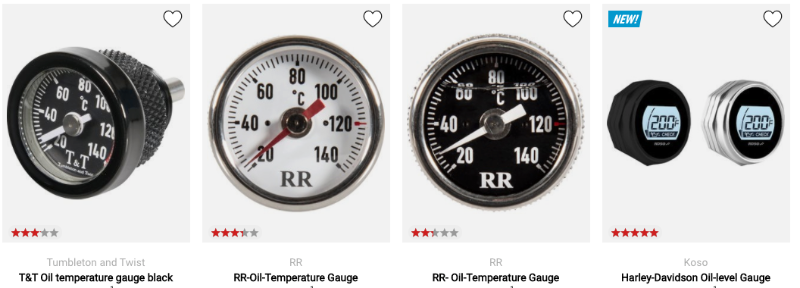

Et pour les marques j'ai trouvé ça
à partir de ces informations on devrait pouvoir trouver une jauge de température correspondant .... peut-être !
Merci et bon déconfinement à tous :D
