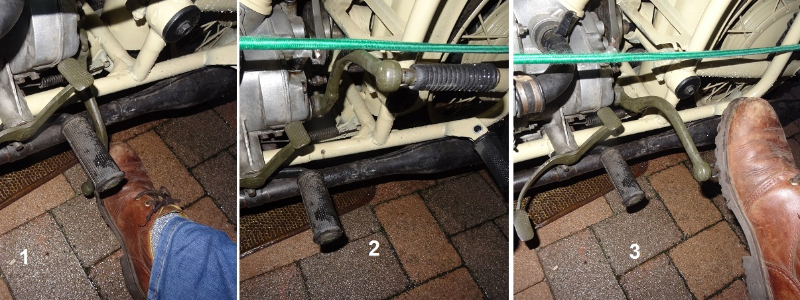

Bravant la pluie et la froidure, je suis allé tater le kick et malheureusement, pas de progrés! Bouaaah!
Kick 01.jpg (346.79 Kio) Vu 10164 fois
1- je débraye et le kick descend bien jusqu'en bas.
2- je laisse la poignée d'embraye et enlève le pied. Le kick remonte tout seule jusqu'en haut.
3- je kick mais celui-ci bloque irrémediablement au milieu de la course
Quelqu'un a-t-il eu ce problème?
Sinon je revidangerai la boîte pour voir si des débris métalliques apparaissent dans l'huile.

le moteur est il bloqué ? Mets sur béquille en 4eme et fait tourner la roue arrière à la main pour vérifier. C'est peut-être que le kick qui bloque ? Courage !

Je dirais bien que c'est le moteur.
Effectivement, sur béquille, vitesse enclenchée et débrayé, en kickant que ce passe t-il...si la roue tourne et que le kick entraîne bien, faut voir côté moteur.

pour moi ça vient du moteur , si tu arrives à kicker , c'est que ta boite tourne !!
du moment que tu laches la poignée ça bloque , donc y a un truc qui empêches le moteur de tourner , t'as rien qui s'est désserré entre la boite et l'embrayage ? et donc qui empêcherai de moteur de tourner !!
essaye juste de désaccoupler ta boite !! et peutêtre que tu y verras quelques choses !
l'action de kicker entraine l'arbre principale de ta boite , donc c'est quelle tourne , si y avait eu un truc pété dedans tu ne kickerais pas même débrayer !
t'as rien qui aurait pu tomber dans la distribution ?? parce que là OUI ça bloque le moteur !!
pour moi c'est ou , problème entre les disques d'embrayage et la boite / ou un truc qui merde dans la distri / ou moteur grippé !!
tiens nous au jus !!! ;) ;)

Cependant il n'y a pas eu de signe avant courreur. Le moteur a tourné. En voulant le redémarrer, ...aprés quelque coups de kick.... blocage!! :shock:

Mais une soupape coincée qui reste ouverte et le piston n'ira jamais au PMH. (un exemple)
Mais essaye voir d'enclencher une vitesse (la 4° si possible) et tu pousses en marche arriére, si le moteur est bloqué par un objet il va peut-être se débloquer, mais c'est pas pour ça que ça marchera mieux, mais on saura.
