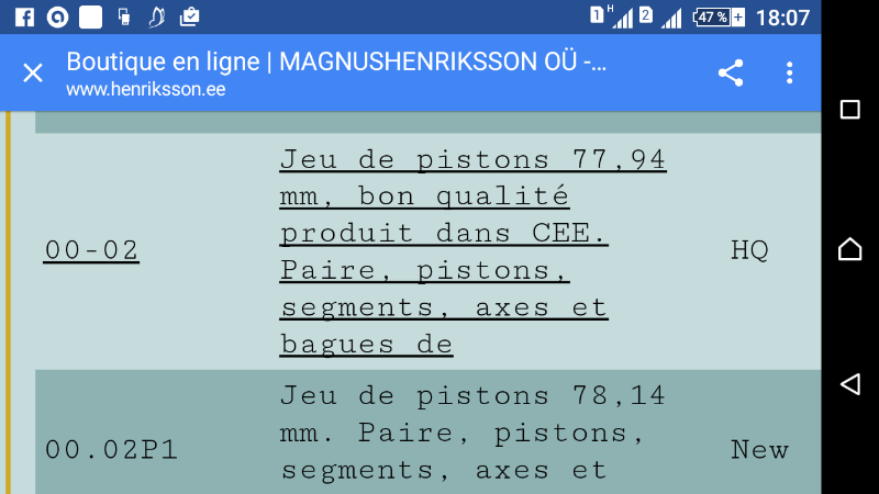

Posté : dim. 16 oct. 2016 18:14
par bobymail
Voici ce qui paraît être ce que je cherche. Quelqu un a déjà commandé chez eux ?

Pas mieux, il faut commencer par mesurer avant de commander. J'ai déjà commandé chez eux mais c'était assez long et le payement était compliqué. Regardes chez eux, ils sont bien:
