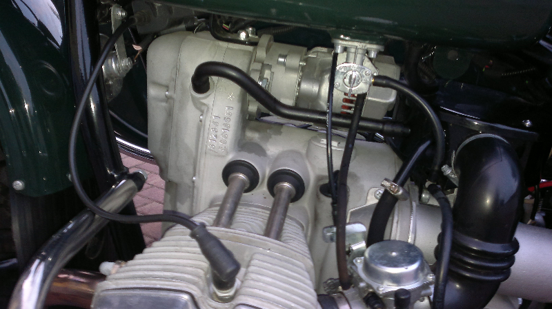

Je regardais les photos prises samedi, et j'ai oublié de vous parler d'une trace d'huile au niveau de l'alternateur et du carter de distribution...
Grave, pas grave, normal ?
Je sais, j'ai des questions à peine pénibles...
Merci d'avance.
Re: Ural Sportsman 2014
Posté : mar. 11 oct. 2016 22:46
Moi je vois rien, ou alors l'huile est propre.
Si c'est un joint, c'est pas grave, c'est simplement dommage.

patatwin a écrit :Je ne suis pas sûr d'attendre jusque là !
Merci d'avance.

C'est pas grand chose :!: et cela m'est arrivé ,les deux ecrous de 17 (avec rondelle growe)pas assez serré et un joint defectueux :x un neuf monté avec pate sur les deux faces et bon serrage le probléme est résolu :P :P :P
