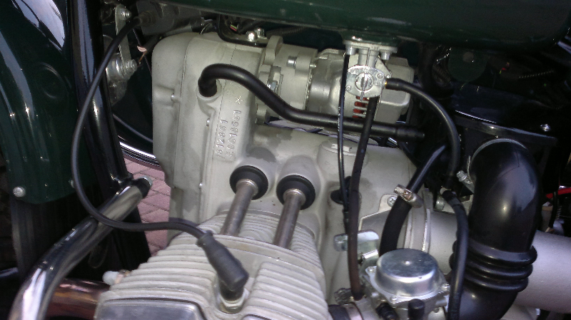

Je regardais les photos prises samedi, et j'ai oublié de vous parler d'une trace d'huile au niveau de l'alternateur et du carter de distribution...
Grave, pas grave, normal ?
Je sais, j'ai des questions à peine pénibles...
Merci d'avance.
Merci d'avance.

Moi je vois rien, ou alors l'huile est propre.
Si c'est un joint, c'est pas grave, c'est simplement dommage.

C'est pas grand chose
et cela m'est arrivé ,les deux ecrous de 17 (avec rondelle growe)pas assez serré et un joint defectueux
un neuf monté avec pate sur les deux faces et bon serrage le probléme est résolu
