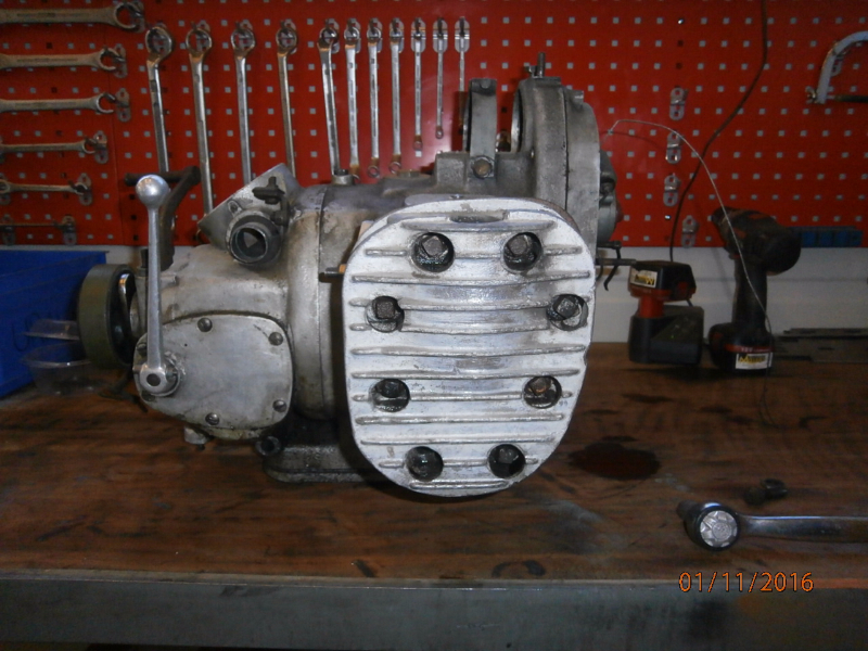

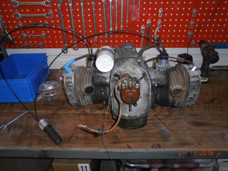

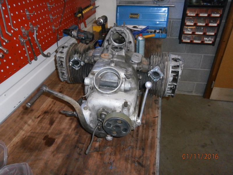

Re: restauration m72
Salut! De retour au boulot !
