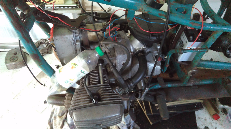

Posté : ven. 27 mai 2016 09:58
par jejeve

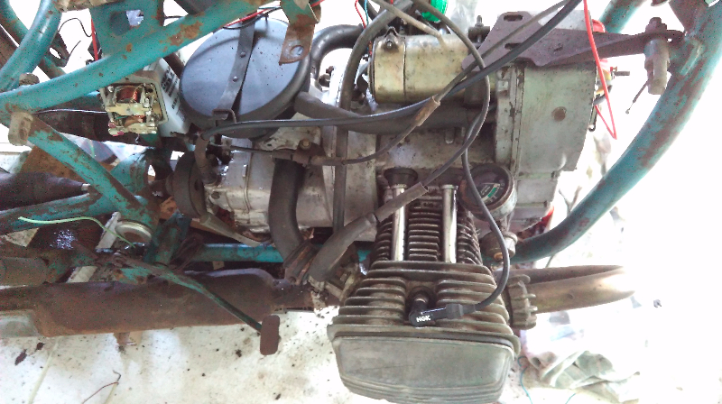

Re: presentation

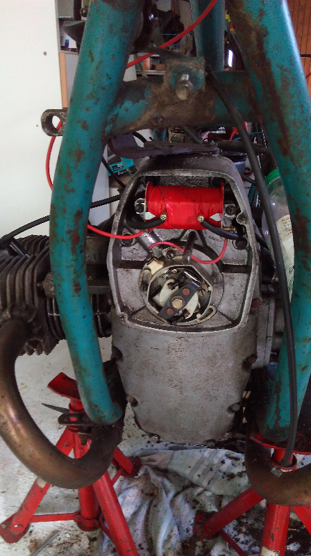

Re: presentation
Posté : ven. 27 mai 2016 09:59
par jejeve
Re: presentation
Posté : dim. 29 mai 2016 19:12
par claudius
....salut Kamarad....
ho qu'elle est belle ta motobylette .. ;)
mais au moins, la tienne, elle va rouler !!!!!!!
parce que j'en connais, qui on un DNIEPR au fond du garage ..... et ..... qui roule peu .... :mrgreen:
bon courage: elles e valent la peine tu sais ?
