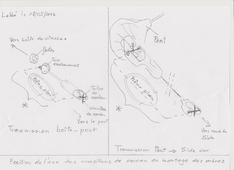

Demain matin je mets un croquis pour l'alignement des arbres.
Bonne nuit.
Philou
Re: Cardan sur Ranger
Posté : sam. 19 mars 2016 08:11
par phil3810
phil3810 a écrit : Demain matin je mets un croquis pour l'alignement des arbres.
Bonne nuit.
Philou
Si le filetage est bon, remettre des vis neuves, frein filet normal et freinage au fil d'acier. Tu seras tranquille.
Pour l'orientation des tulipes, voir croquis joint. Je ne suis pas chez moi, et j'ai fait ce que je pouvais.
Bon courage
Philou

Bon, oui, comme il y a deux cardans l'un derrière l'autre (comme sur les dernières deux cv tu te souviens) cela permet de retrouver l'homocinetie - comme pour un seul cardan avec les axes en ligne - en déplaçant le lieu de la sortie d'arbre.
On évite ainsi les déphasage angulaires entre entrée et sortie qu'on peut trouver sur une transmission avec un seul cardan dont les axes sont décalés.
C'est pourquoi il est si important de bien caler les chapes des croisillons de la partie centrale.
A ceci près, à savoir les usinages des cannelures qui peuvent être aléatoires (ça arrive) et on fait pour le mieux en recalant...
Bises à tous les deux.

Merci à tous pour vos réponses et vos conseils ,et beaucoup à Philou pour les croquis ,
