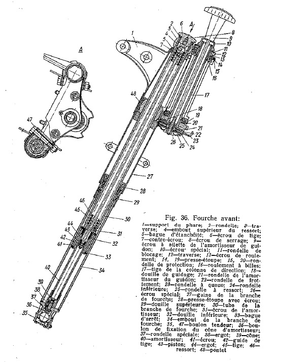

Petite question.
Pour changer l'huile de fourche, suffit-il de dévisser les écrous 8 et verser le liquide ou tout nous saute à la tronche si on fait ça. Je ne vois pas trop ce qui peut empêcher la tige de sortir sur le plan de coupe!
Gabel Schnittzeichnung.jpg (140.51 Kio) Vu 9760 fois
Merci d'avance à ceux qui ont survécu de m'éclairer! :mrgreen:
Cependant en regardant de plus prêt, si l'huile est dans le fourreau 40, ça m'a l'air plus meumeu pour la remplacer!

Pour vidanger ta fourche devises les petites vis de vidange en bas de tes fourches. Une fois l'huile vidée tu prend une seringue gradué, tu la remplies et tu injectes la quantité voulue par les trous de vidanges puis tu revises tes vis rapidement.
Re: Huile de fourche
Posté : lun. 31 juil. 2017 21:21
Merci. C'est pas bête du tout ça. ;)
Je vais y coller 135cm3 pour assurer 130cm3

par papa schulz
flat twin bobber a écrit :Pour vidanger ta fourche devises les petites vis de vidange en bas de tes fourches. Une fois l'huile vidée tu prend une seringue gradué, tu la remplies et tu injectes la quantité voulue par les trous de vidanges puis tu revises tes vis rapidement.
salut flatwin
ça vaut aussi pour la K750 ????
Posté : mar. 1 août 2017 12:08
Oui, c'est la même fourche.
La M72 est différente.
