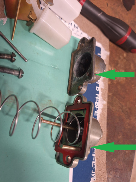

BOnjour, je suis face a un probléme avec mes kits de restauration de carbu, il y a une petite tige dans le couvercle du carbu qui empeche la montée du boisseau, sur la photo on la voit et sur l'ancien couvercle elle a éte coupée.
Voici la levée maximum a cause de la petite tige, ca me semble fort peu, je vais donc la couper, a quoi ca sert????

Re: tas de ferrailles
D'après ce que j'avais lu sur d'autres posts, il semble que ce soit la tige de rodage, qui empêche effectivement la levée du boisseau le temps du rodage. Pour éviter les montées en régime. Après le rodage, faut la virer tout simplement...
En effet, j'ai dû ajuster le pointeau et la goupille du flotteur, merci pour les renseignements a propos de cette tige de rodage, je n'aurais jamais pensé a ça.
Oui exactement, je confirme que cette tige est prévue pour limiter la hauteur du boisseau pendant la période de rodage. A supprimer donc.
