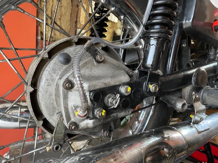

Le pont arrière a également été fiabilisé, car vu dans le catalogue les mesures de contenance d'huile proche du néant, en raison du milieu fermé et de la surpression occasionnée lors de l'accélération, j'imagine...
Du coup, j'ai fait cela:
Ca me permet de mettre plus d'huile ( donc pas pire ), en toute sécurité de surpression... :)
