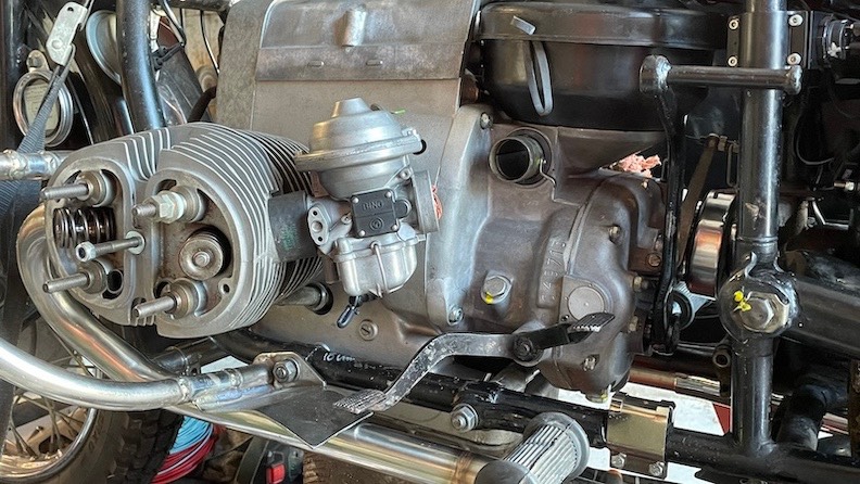

Et une fois posée:
Boite Ural.jpeg (63.99 Kio) Vu 4485 fois
Boite Ural1.jpeg (87.39 Kio) Vu 4485 fois
Boite Ural2.jpeg (78.93 Kio) Vu 4485 fois

En fait, j'ai installé un volant lourd de /7, type 100rs avec un disque de /2 car les cannelures correspondent à la boite Ural....
La commande de butée d'embrayage est /7, mais 1ère génération et surtout bien raccourcie, usinée, en gardant le roulement a bille libre.
Egalement, j'ai remis le piston avec le méplat-guide de l'Ural car la fourchette guide bien le piston dans la rainure lors de l'action sur l'embrayage.
N'ayant pas eu d'Ural auparavant et ne l'ayant pour ainsi dire pas conduit ( juste un essai lors de l'achat, pour la sécurité d'avoir un moteur en parfait état de fonctionnement ), je ne m'avancerait pas sur les différences, mais une chose est sure...je pense l'avoir bien fiabilisé, car les moteur bmw, c'est du costaud... ;)

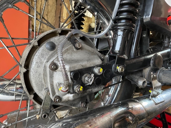

Le pont arrière a également été fiabilisé, car vu dans le catalogue les mesures de contenance d'huile proche du néant, en raison du milieu fermé et de la surpression occasionnée lors de l'accélération, j'imagine...
Du coup, j'ai fait cela:
Ca me permet de mettre plus d'huile ( donc pas pire ), en toute sécurité de surpression... :)
