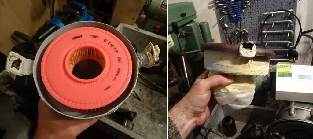

mais la boite a air est vide ...pas de filtre
Le mec a roulé comme ça pas cool ... vous avez peut être une référence d'un filtre qui rentre dedans ?

Pour le filtre
viewtopic.php?t=461&start=130
Celui qui passe bien avec cette modif est le MANN C1417

Salut merci pour la référence ,il est commandé il me reste a découper la bande métallique

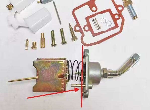

Question aux spécialistes
les carbu K65 N qui sont dessus les boisseaux ne montent pas complètement ..
J'ai vue un video ou le mec coupait les butées
Il faut le faire ?
Je vais faire une photo et une liste des autres questions ;-)
Re: Nouveau dans le 54/57
Posté : mer. 3 déc. 2025 13:18
Ça tourne bien rond bravo 👍
Les butées qui limitent la montée des boisseaux sont juste là pour éviter de trop tirer sur le moteur pendant le rodage.
Tu les coupes quand tu veux mais tu vois l'idée.

Salut merci pour l'info
je pense que le rodage est terminé ;-)
donc je coupe en attendant les 2 pneus neuf comme ça je pourrais profiter de toute la puissance :D
je peux couper comme ça a raz du chapeau ?

la découpe pour le filtre est faite la peinture sèche ...
