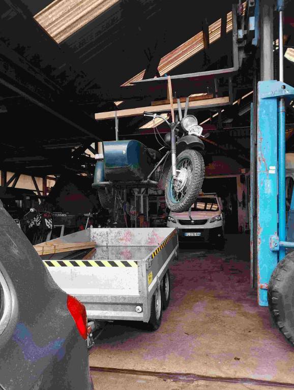

Bonsoir a tous voila il est la
Reste a remplacer les pneus car refusé au CT
Je ferais dans la semaine d'autres photosReste a remplacer les pneus car refusé au CT

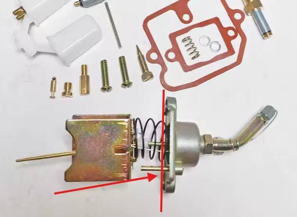

Question aux spécialistes
les carbu K65 N qui sont dessus les boisseaux ne montent pas complètement ..
J'ai vue un video ou le mec coupait les butées
Il faut le faire ?
Je vais faire une photo et une liste des autres questions Question aux spécialistes
Il faut le faire ?

Re: Nouveau dans le 54/57
Ça tourne bien rond bravo
Les butées qui limitent la montée des boisseaux sont juste là pour éviter de trop tirer sur le moteur pendant le rodage.
Tu les coupes quand tu veux mais tu vois l'idée.
Salut merci pour l'info
je pense que le rodage est terminé
donc je coupe en attendant les 2 pneus neuf comme ça je pourrais profiter de toute la puissance
je peux couper comme ça a raz du chapeau ?
