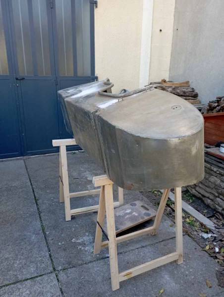

En attendant aujourd'hui c'était debut de ponçage et tentative de sablage.
Le sablage, pas évident car la pression baisse tres vite donc je peux sabler 30sec, et il faut attendre 2/3min pour recommencer en refaisant les réglages.
Il faudrait peut etre moins de longueur de tuyau entre le compresseur et la sableuse. A tester.
Le compresseur est pourtant un 100litres 3 chevaux.
Du coup j'alterne entre ponceuse et sableuse😂🤣

Une photo du coffre enfin fini entre sablage et ponçage.
Si il y a des connaisseurs, je suis preneur de commentaires si le résultat est bien pour avant peinture 😊 je vais l'emmener au carrossier pour avoir son avis si jamais c'est lui qui peint mais je suis curieux et impatient de savoir.
Il en faut des heures pour juste cette pièce 😅 j'imagine pas le side quand je vais m'y mettre!!

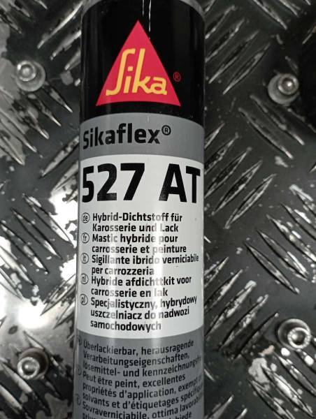

Si tu décapes tout à l'os comme ça, ce serait bien de faire 1)un traitement à l'acide phosphorique et

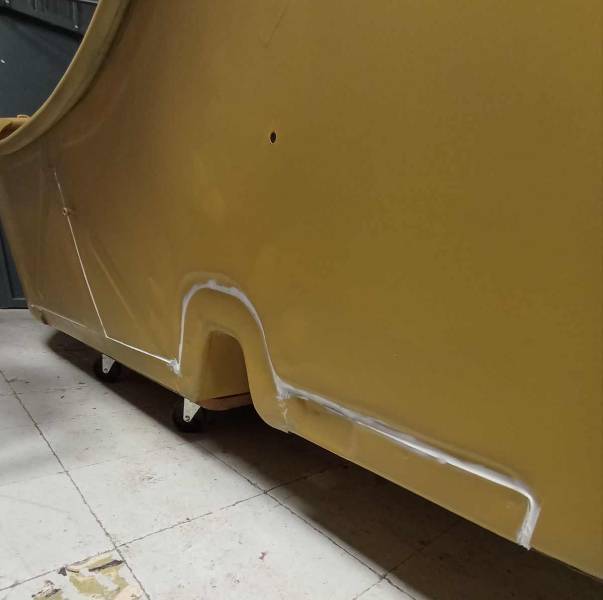

2) un cordon de mastic souple polyuréthane partout où l'eau peut s'infiltrer. Ça va éviter la reprise de corrosion entre les tôles.

Comme dit higgins, n'oublie pas le mastic pour les jonctions de tôles sinon ça fleurit rapidement au travers de la peinture toute neuve...

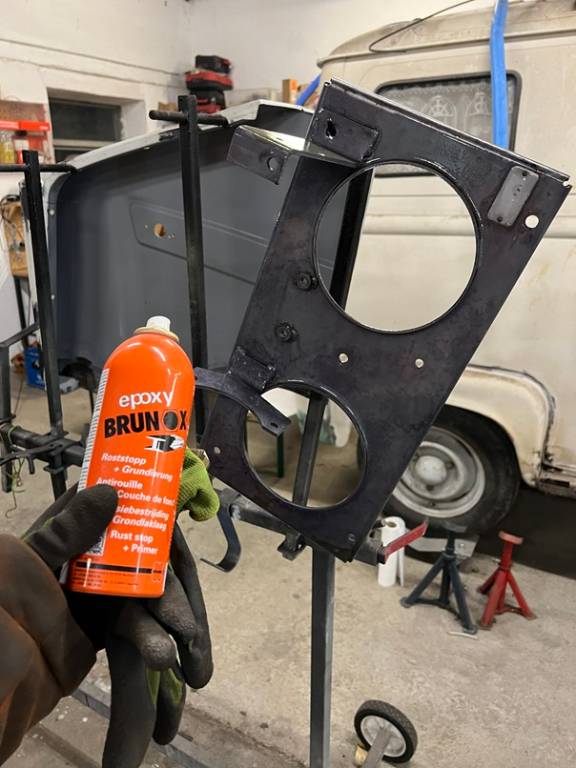

Aprés sablage, je mets un coup de Brunox, c'est un convertisseur de rouille et protection epoxy. Ca tient bien 2-3 semaines.
Luftkessel 8L 16.jpg (64.36 Kio) Vu 2743 fois

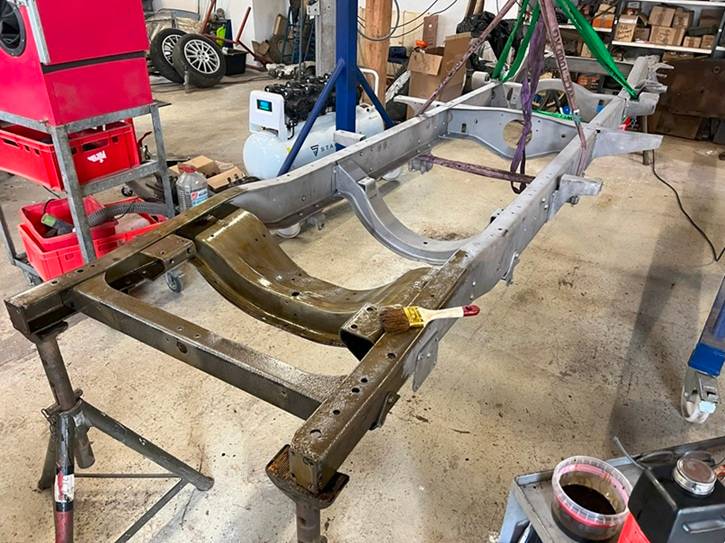

Sinon, il y'a le Fertan qui tient bien 6 mois avant la peintoche
Chassis 26b.jpg (88.88 Kio) Vu 2743 fois
