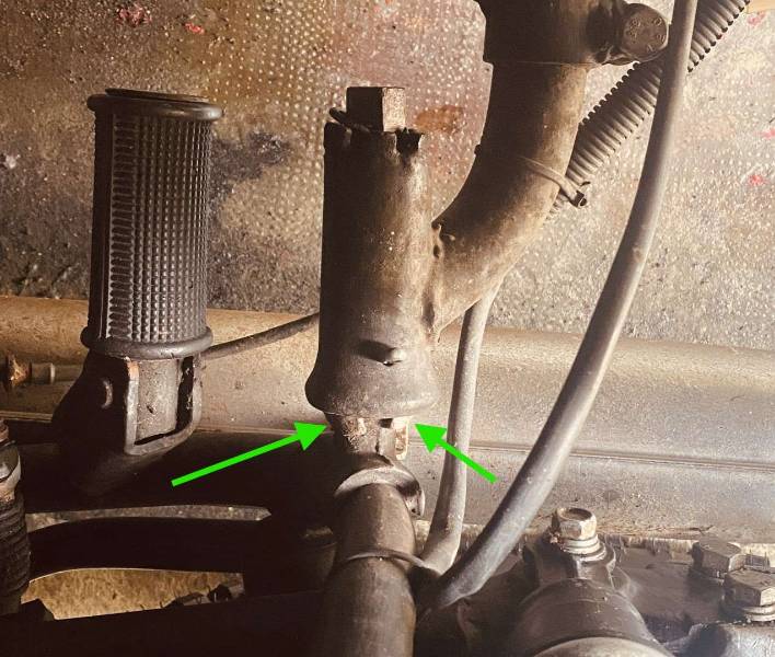

Bonjour à tous !
Suite au démontage du cylindre gauche il s'avère que piston et cylindre sont complètement rayés...un vrai carnage :shock: . Ca doit être pire au cylindre droit vu que c'est surtout lui qui s'autorise des nuages de fumées.
Je vais donc changer les pistons et faire réaléser les cylindres et pour ça je vais devoir désassembler le panier du side
Petite question pour ceux qui l'ont déjà fait, au niveau de la patte de fixation arrière faut il décoller les 2 petites pattes argentées qui forment une sorte de collerette pour pouvoir libérer l'axe ? Y a t'il ensuite des outils spécifiques ou une manière de faire particulière pour désolidariser le panier de ses 2 axes ?
Car tout ça me semble vraiment emboité en force et pas sur que j'en ai assez....
Tout conseil sera le bienvenu.
Merci
Fixation arrière.jpg (75.24 Kio) Vu 4315 fois
Re: Présentation
Posté : mer. 18 juin 2025 13:57
par jean louis
Bonjour, tu dévisse très fort l’ écrou qui est au bout ça fait libérer les deux petites pattes qui entourent une boule
Re: Présentation
Posté : mer. 18 juin 2025 16:47
par Doudou
Impec !
Merci

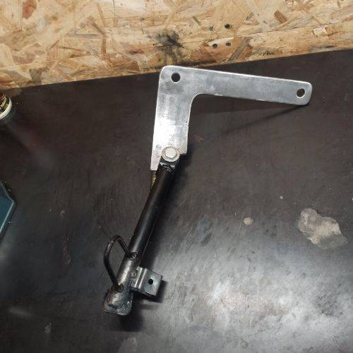

Il me semble voir une béquille latérale sur ton solo, tu l'as trouvée ou ?
Re: Présentation
Posté : jeu. 19 juin 2025 21:27
Ah oui pour rouler en solo c'est impératif, la béquille centrale d'origine est parfaite pour se flinguer les vertèbres.
J'ai copié une béquille de série 2.
Pour la béquille centrale, j'ai soudé un moignon de kick de Dax.
C'est rétractable et je peux béquiller sans forcer.
C'est le premier truc que j'ai fait après l'achat.

Pour l'instant j'ai monté une béquille centrale mais elle est très mal conçue et c'est une vraie galère à utiliser si on est pas du genre Popeye.
Je vais devoir la modifier
