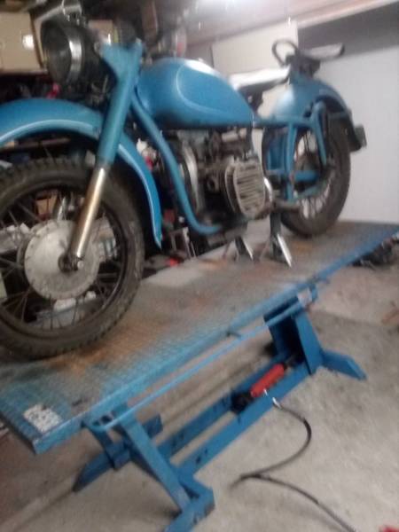

- achat d'une table de levage HS chez un motociste du coin, et restauration (pour mettre la bécane a hauteur, mes lombaires me crient merci d'avance)
(le vérin présent étant HS, non réparable et trop cher à remplacer, j'ai utilisé avec succès un cric de carrosserie + quelques modifs.
Bon, faut pas avoir à lever et descendre 200 fois le truc dans la journée, mais ca fait le job", et ça me rappelle trop le dessin animé, avec la voix
particulière de Claude Pieplus "et les shadoks pompaient, pompaient"

- décrochage du side, pour pouvoir entrer dans le garage, par une porte classique
- montage de la pétoire sur le pont élévateur
- montage du pont (avec le vérin shadok)

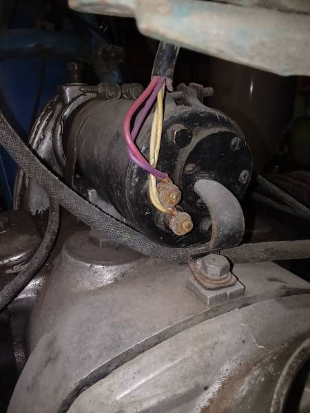

- débranchement dynamo, les fils sont torsadés à la main sur les bornes

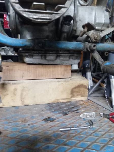

- calage sous carter moteur avec des cales en bois (ca me rappelle Fernandel qui chantait "l'armoire était bancale,
sous les pieds il y avait une cale, Félicie aussi ".. :D :D :D )
- dévissage partiels des 4 fixations moteur-boite (facile et vite fait car il manque 3 écrous, 2 goujons et une vis avec écrou)
