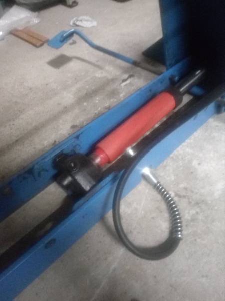

- achat d'une table de levage HS chez un motociste du coin, et restauration (pour mettre la bécane a hauteur, mes lombaires me crient merci d'avance)
(le vérin présent étant HS, non réparable et trop cher à remplacer, j'ai utilisé avec succès un cric de carrosserie + quelques modifs.
Bon, faut pas avoir à lever et descendre 200 fois le truc dans la journée, mais ca fait le job", et ça me rappelle trop le dessin animé, avec la voix
particulière de Claude Pieplus "et les shadoks pompaient, pompaient"

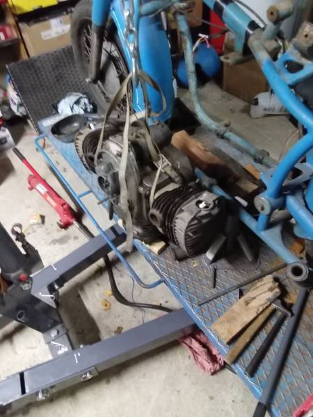

dépose du moteur et de la boite 1/2
- décrochage du side, pour pouvoir entrer dans le garage, par une porte classique
- montage de la pétoire sur le pont élévateur
- montage du pont (avec le vérin shadok)
- débranchement batterie : ?, simple il n'y en a pas :?:
- débranchement dynamo, les fils sont torsadés à la main sur les bornes
- débranchement sonde PM : inexistant
- dévissage des dessus de carbus, pour sortir les dessus + boisseaux + cables, sans rien démonter
- enlèvement des 2 carbus (ce qui reste) et de leur joint thermique

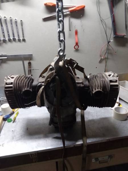

Bon, comme le dos n'est plus tout jeune (en tout cas, moins que ma tete :lol: ), comme l'IPN de "malade" n'est pas encore arrivé, soyons astucieux...
1ere manip
- Le pont est redescendu à 15 cm du sol. (pour pouvoir laisser passes les pieds de la chèvre entre le dessus de la poutre centrale du pont et le dessous du plateau).
- Sanglage du moteur au niveau de la base de chaque cylindre
Le passe la Chèvre à gauche (coté par lequel je veux sortir le moteur), avec les pieds comme je peux.
au dessus de la colonne du pont, en les démontant partiellement et les remontant
C'est fait, mais ca dépasse
Je crois entendre dans le film le père Noel est une ordure, "ca dépasse" avec Zézette épouse X
- lever du moteur avec la chèvre
et je le pose sur le coté du banc à gauche

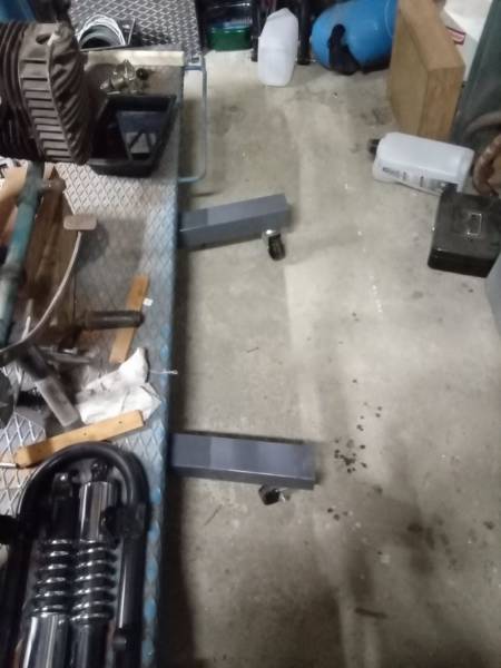

- c'est a dire, pour emporter le moteur du coté G du pont vers l' établi.
Rien de particulier, car je suis plus libre et peut la rouler sur le sol.
Yes,
Une bonne chose de faite.
