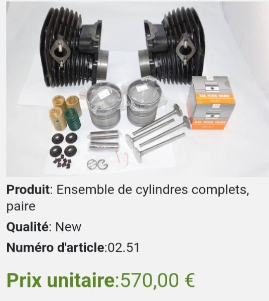

Quelqu'un a essayé ou connais quelqu'un qui a
Je me tata pour prendre ce kit
Sachant quelle ferait 1000 voir 1500 kms par an à une vitesse maxi de 70 km/h

Pas d'info concernant ces pièces.
Les pistons sont EU c'est plutôt bon signe, les cylindres sont chinois.

Quelqu'un a essayé ce kit (Ali)
Enfin ce kit🤭

Et non.
Moi j'ai du soviet, moulé à la louche, cuit au feu de bois et usiné au tournevis mais ca marche. :lol:

Je ne sais ce que valent ces kits de pistons/cylindres.
Et je ne connais pas non plus l'état de tes cylindres.
Mais je sais que l'on est parfois déçu par certaines refabrications.
Un simple déglaçage ou un réalésage avec des pistons neufs serait peut-être suffisant et éviterait certaines déconvenues.
