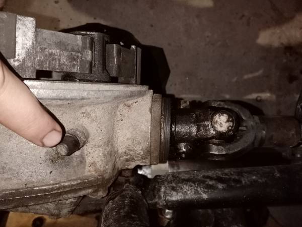

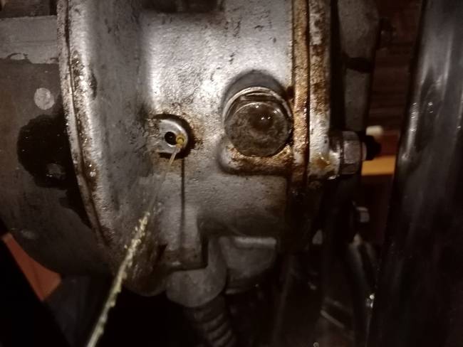

Bonjour à tous,
comme vous le savez je suis nouveau sur le groupe et novice en mécanique et tout particulièrement avec ma nouvelle acquisition. Je suis en train de faire un tour de la moto et mettre la mettre à jour d'entretien.
J'ai verifié les tambours, et meulé le bord intérieur d'une roue afin que le tambour puisse s'extraire aisément.
Ce soir j'ai constaté que le pont et la boite était a sec de fluide. J'ai vidangé l’équivalent d'une cuillère à café (même pas à soupe!) pour le pont et l’huile de boite n'avait plus aucune viscosité....
J'ai donc décidé de remplir tout ça de gasoil pour nettoyer au mieux et j'ai constaté qu'il y avait un petit trou a coté du bouchon de vidange de pont. Est-ce normal? peut-etre un trop plein ou bien manque -t-il une vis a cet endroit?
Il y a aussi un graisseur sur le pont, graisse t il uniquement le roulement ou bien graisse t il aussi l'arbre à came ici présent en photo? Si ce n'est pas le cas que préconisez vous comme graisse pour cette came?

Le graisseur est effectivement pour l'axe des cames de frein 👍
Sur ce genre d'axe tu peux mettre de la graisse noire au bisulfure mais franchement n'importe quelle graisse ira bien. Vu l'état et l'entretien "soviétique" de ta machine je te conseille de sortir l'axe pour nettoyer et remonter tout propre. C'est une bonne idée de faire un petit rinçage, une seconde vidange (moteur boite et pont,) après quelques kilomètres sera la bienvenue également.
Le petit trou est un drain qui permet à l'huile de sortir et de ne pas tartiner les mâchoires en cas de fuite du joint à lèvre qui fait l'étanchéité côté entraînement de roue. Encore faut-il que ce ne soit pas rempli de saletés 😉

Merci pour ta réponse. j'ai mis du gasoil pour rincer, un copain m'a dit de virer cela de suite car il semblerait que le gasoil face gonfler les joins...Aie..je commence bien.
en effet j'ai remplis au taquet de gasoil le pont, et celui ci fuyait par le petit trou du bas mais aussi a l'intérieur coté tambour. Est ce que le fameux joint à l'intérieur est a changer ?
Quand tu me dis de sortir l'axe, tu parles de devisser la clocher et sortir la came du pont?
