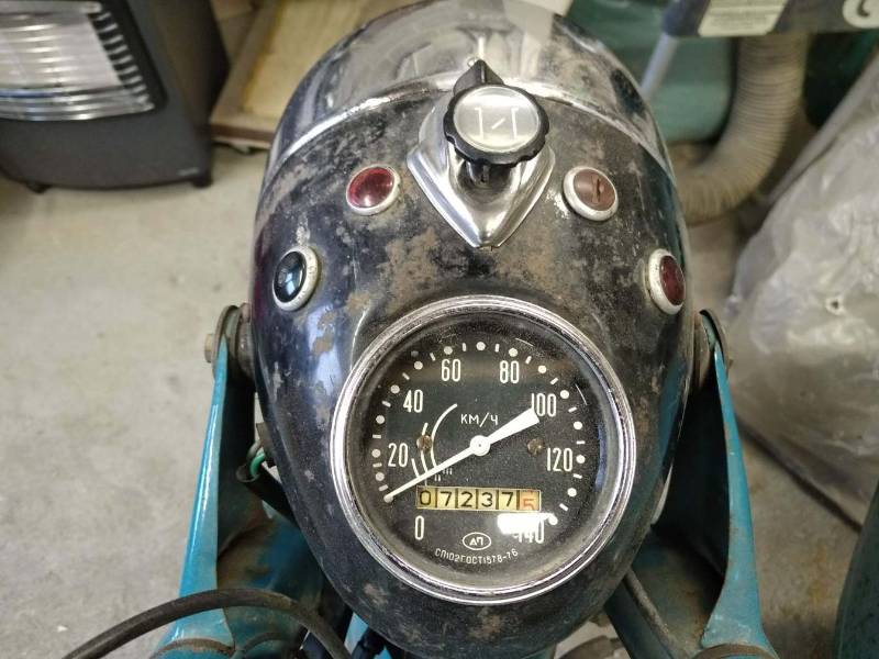

Phare avant
Phare avant
Phare avant
Phare avant

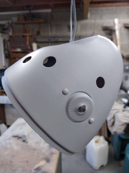

Phare pendant, sablage, antirouille, aprèt

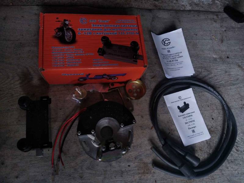

La dynamo tourne en mode moteur, mais une fois remontée sur l'engin... le temoin de charge ne s'éteint pas... mon cylindre de droite fait des caprices, certainement d'allumage, faut que je me penche la dessus. J'essaie de monter l'allumage electronique que j'ai eu pour mon anniversaire... Avec notice en russe...
Cadeau d'anniversaire...

Je n'ai rien contre l'électronique, mais tu devrais déjà faire tourner correctement ton moteur avec un allumage traditionnel, facile à régler.
A moins tu connaisses parfaitement l'électronique

J'étais justement penché dur les causes de raté côté droit en traditionnel, l'électronique ressemblant plus a une usine a gaz...
J'avais des defauts de continuité entre le charbon de droite du distributeur et le fil de bougie, y'avait de l'oxydation et des saletés dans le puits de charbon autour du ressort, maintenant, c'est l'anti parasite d'origine qui me semble problématique, je m'en vais changer les deux, je vois après ce que ca donne... :?

l’électronique, c'est très bien!... mais pas partout :D
je n'ai aucun allumage électronique sur mes machines,juste un module transistorisé pour virer condensateur et épargner les rupteurs . c'est très bien.

Je suis très satisfait de mon allumage électronique c'est exactement le même que sur la photo. C'est très simple à installer et à régler à condition quand même d'avoir un repère de point mort haut.
Je trouve que c'est le mieux pour les moteurs qui sont en avance manuelle. L'avantage c'est que tout est neuf et rien ne s'use.
Si j'avais eu un allumage à avance centrifuge j'aurais comme Tartempion opté pour l'allumage transistorisé c'est effectivement très fiable, il faut quand même surveiller l'écartement car même si les rupteurs ne s'usent plus, le linguet continue à frotter sur la came et donc l'écartement diminue petit à petit.😉
