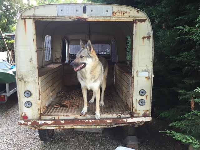

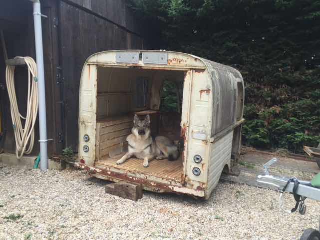

Jolijojo : l’Ural de ton pote (celui dans le panier) est superbe et fier comme un « bar-tabac » :lol: merci pour les conseils, malheureusement la mienne a vraiment le mal des transports et j’espère sincèrement que le fait d’avoir la truffe au vent limitera son intolérance aux déplacements autres que pédestres. Pour ce qui est de l’acclimater en cours de restauration elle a de la pratique (avec ou sans ma permission d’ailleurs) comme en témoigne les photos qui suivent et pour ce qui est de l’attacher je te remercie car c’est vrai, on n’y pense pas forcément et pourtant c’est super important, les rares fois où je la prend en voiture j’ai bricoler un embout de ceinture que je fixe à la laisse pour qu’elle soit limitée dans ses mouvements en cas de freinage important par exemple. Pour ce qui est de l’anticipation dans les virages j’avais une amie dont le chien aussi compensait en s’inclinant à l’approche d’une courbe, ces bestioles ont des capacités qui nous bluff!

Sympa la niche. Ca fait trés taniére.

petite précision pour mi_K. Quand je parlais du Mr de Neu, maintenant il faut traduire par F les O (plus de détails possibles par mp, si tu en as besoin).

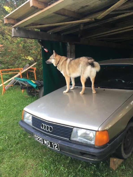

Ach la petite deuch fourgonette ! Et l'audi 80 ou 100 ! Elle a vraimment bon gout cette toutoune plein de poils :lol:

La deudeuche je l’ai remisée en attendant de trouver les quelques pièces manquantes et le temps d’entreprendre la réfection totale de la carrosserie avec un bon poste au gaz, la mécanique c’est fait mais là dessus ça va vite et puis je connais bien, celle-là aussi j’y tiens, on est de la même année et malgré les apparences on est tous les 2 très bien conservés :lol:
Mais c’est vrai aussi que ça fait une belle tanière.
L’Audi c’était une 100, le capot à instantanément plu à ma chienne ; c’est littéralement comme si il lui tendait les bras! Je regrette cette péniche mais elle m’a fait un joint de culasse loin de chez moi et je l’ai lâchement abandonné dans une ferme des Pyrénées après 300km en Espagne à lui mettre des litres et des litres pour ne pas serrer dans les côtes et à descendre au point mort pour refroidir. Elle doit servir de poulailler aux poules d’un papy qui avait loupé sa vocation de ferrailleur, le moins que l’on puisse dire c’est qu’elle a de la compagnie pour ses vieux jours ; paix à son âme après environ 600 000km (environ car je n’ai jamais vu le compteur marcher et je l’ai récupéré d’un pote, elle appartenait à son grand père qui l’avait achetée neuve, le compteur indiquait 385000km depuis 6 ou 7 ans quand j’en ai hérité et moi j’ai bien dû faire 100000 avec, sur route, une fois lancé c’était un palace cette caisse). Mais bon j’avais de plus en plus de mal à la passer au CT et puis elle avait été négligée de nombreuses années donc même si je lui avais redonné un bon coup de jeune, il y avait encore énormément de travail à faire dessus (ça se sent que j’ai encore mauvaise conscience ?).

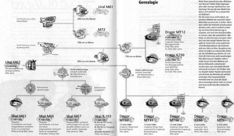

Houlà. Alors surtout ne t'inquiéte pas pour le strict d'origine ou matching tsoin, tsoin. Ca n'existe pas sur les vieilles trafanelles CCCP. C'est un immense mécano avec des adaptations de tout (et parfois n'importe quoi). Si tu te retrouves avec une pompe de MIG21 adaptée et que ca marche, c'est normal! :lol:
Pour te familiariser avec la nomenclature:
Genealogie Dnepr-Ural-02.jpg (59.43 Kio) Vu 2832 fois
Tiré du formidable bouquin (en Allemand) de Tom Van Endert
Donc, que ce soit une K750, MW750 ou MT12 voir MT16, il y'a beaucoup de piéces interchangeables.
Tu as enormément sur cette doc (á part les culasses car le MT16 est culbuté. Sinon, pour le reste, c'est kif-kif).
https://dnepr-ural.fr/docs/manuel_de_re ... _dnepr.pdf
