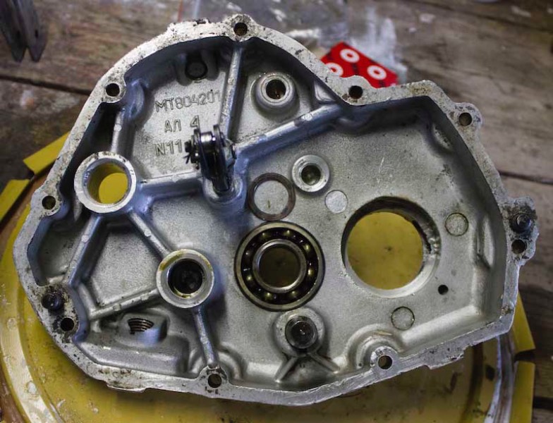

BOITE DE VITESSES :
Fuites, huile type mayonnaise, épaisse et qui pue !, roulements morts et fourche de transmission tordue.
Changement des roulements, de tous les joints, des pignons endommagés et révision de la marche arrière car le levier et le pignon avaient du jeu et s'étaient mis en appuis sur d'autres pignons et avaient cassé le bords des dents.

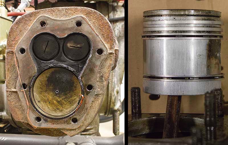

MOTEUR :

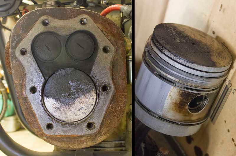

Pas de compression dans cylindre droit, pas mal de pièce bien usées. Démontage de l'ensemble et mesures. Piston déformé, culasses pas bien plates et martelées et cylindres ovalisés.

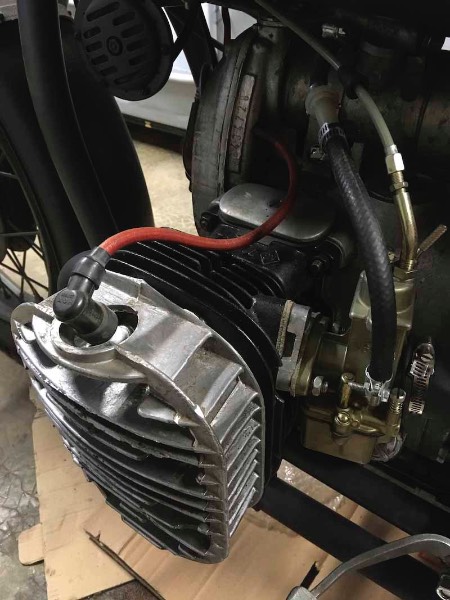

Changement de certaines parties par des neuves car ne pouvant le faire moi même, la rectification des pièces et réparation me coutaient plus cher...

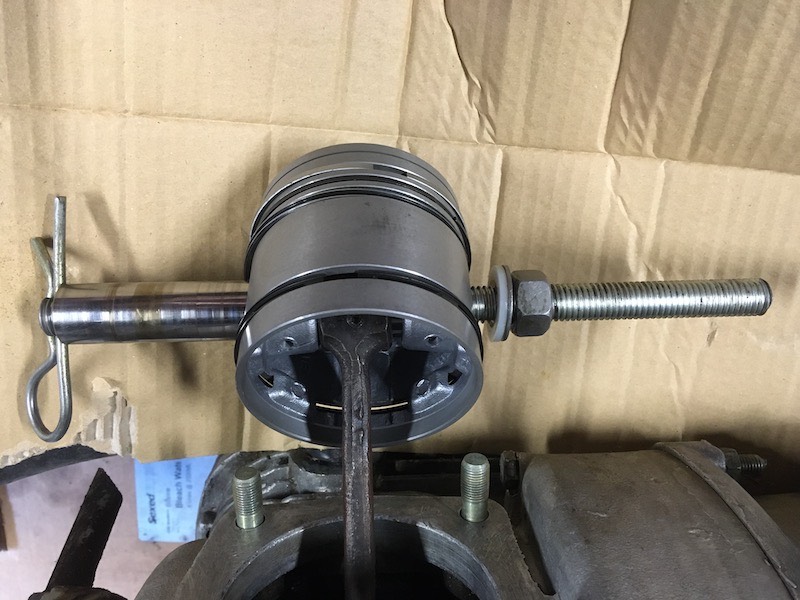

Cylindres, pistons segments neufs, joints évidements et boulonnerie. Je me suis fabriqué un système pour montage d'axe de piston pour maitriser le jeu et la linéarité de l'emmanchement.

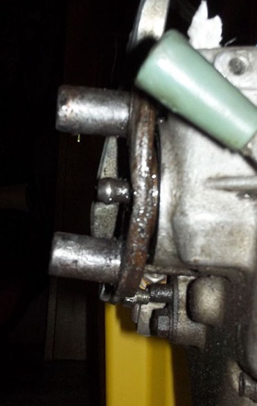

Ajustement des supports de carbus, car K65 remplacement des K302 ont des fixations horizontales et non verticales.
Ensuite peinture et installation du système d'échappement. Je me suis procuré du tuyau flexible pour les ajustements car avec le différentiel et les raccords, tiers difficile de garder un alignement avec les pattes d'origine...

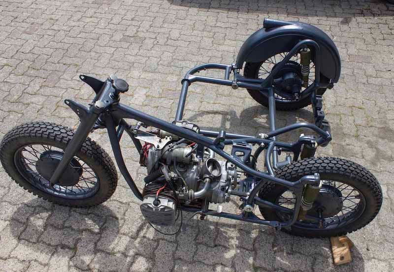

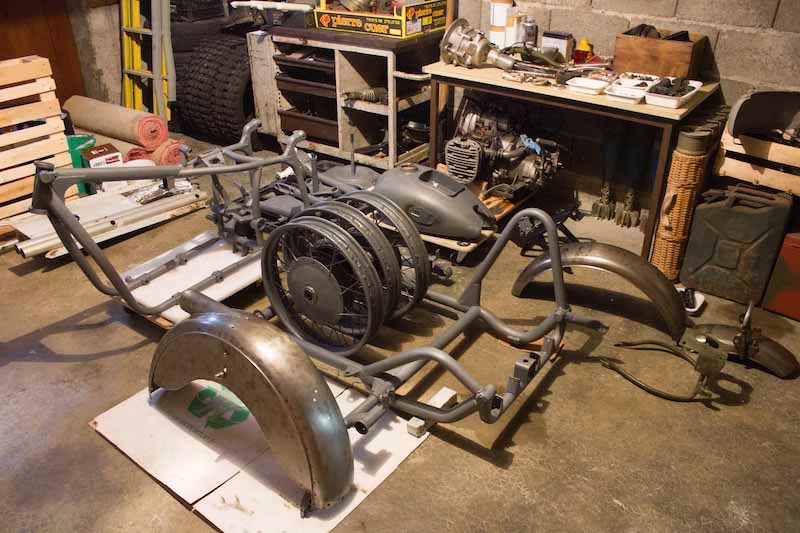

Voici ensuite les parties châssis et accessoires. Sablage et thermolaquage du chassas et grosses pièces avant peinture.
Et enfin début du remontage !!!

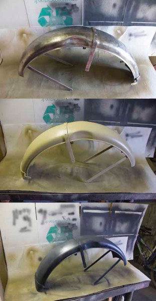

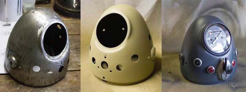

J'ai du apporter des modifications pour atteindre l'objectif de R71 initial. Certaines volontairement abandonnées car trop complexes.
- Garde boue panier avec son éclairage
- Garde boue avant
- Support plaque arrière et éclairage
- Guidon et poignées
- Toute les plaques constructeurs des pièces moteur, carrosserie et électronique.

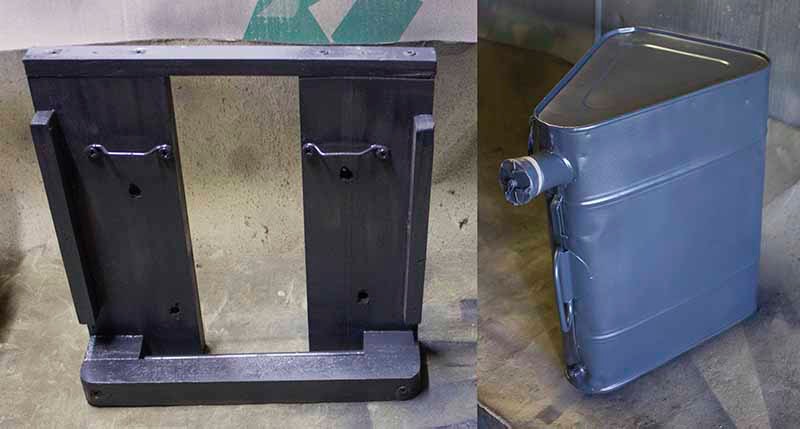

Je me suis trouvé aussi un petit jerrican triangulaire. J'ai fabriqué un support pour le fixer sur le panier. Ça parait pas chouette en photo comme ça mais une fois monté c'est bien plus joli, je ferai des photos.
