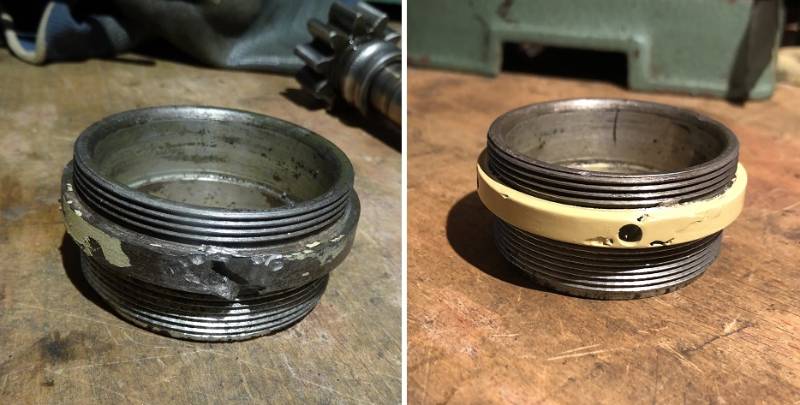

Oui, ca se répare bien. Vu la qualité de l'acier, sans traitement, on peut "recharger" facilement.
Support joints spi 06.jpg (49.37 Kio) Vu 5844 fois

westy64 a écrit : ↑mar. 30 août 2022 12:57 Nel,
tes pas de vis sont ils abîmés ?
sinon tu refermes les trous à la soudure et tu reperces 4 trous à côté.
c'est juste de la ferraille à ferrer les âne, non ?
quant aux joints, des spis feront l'affaire, si tu mets des roulements étanches.
Les pas de vis sont beau.
Je ne suis pas doué avec un poste à souder, mais tu me donnes envie d'essayer.
Si ce n'est pas trop mal je mettrais des photos :mrgreen:
Merci pour votre aide et pour l'inspiration.
Re: Cherche écrou de moyeu pour M72
Posté : mar. 6 sept. 2022 12:54
attention, ces écrous me semblent cémentés (la lime ne prend pas dessus )
pour ma part, j'ai viré à la pierre les bavures autour des trous de prise pour la clé, un coup de toile et basta
mes trous n'étaient pas "ovalisés"
