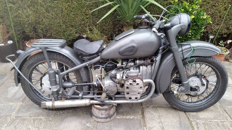

j.mini a écrit : dim. 17 juil. 2022 19:01 La moto a été très bien démonté il ne manque pratiquement rien je suis déjà entrain de la remontée.
Ces origines sont Lituanienne
:lol: :lol: , c'est con, la caractéristique de la M72N est sa fourche à balancier court....mais d'ici que tu aies en plus une suspension ar avec bras oscillant....
ses origines sont Ukrainiennes , elle n'a fait que transiter par la Lituanie
Re: puzzle M72
Posté : lun. 18 juil. 2022 15:44
cette photo est quand même foireuse, si tu regardes la fourche, ça va mais faut pas aller plus loin :D

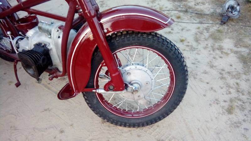

fourche m72n.jpg (56.47 Kio) Vu 5207 fois
le contraste des couleurs est meilleur pour bien voir fourche et garde boue et surtout ce sont des moyeux Dniepr pas Irbit comme sur la precedente
le système de freinage, différent sur les 2 photos, m'échappe...

j'aurais du précisé que j'ai acheté une fourche traditionnelle de M72 avec un garde boue type militaire .
