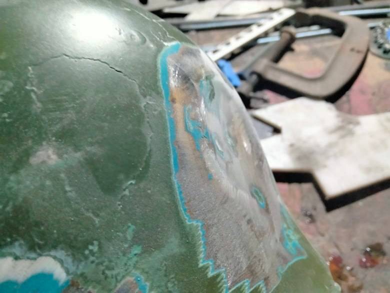

bon on vas elever ces tonches pas belle
je me dis no problemo acier russe .......... oui mais non :lol:
j'arrache toute la tole au tire clou :!:
donc je rebouche au mig tant bien que mal et on prie saint taufair de faire le reste :lol:
ensuite un leger poncage de surface et on s'occupera de l'interieur avant la mise en appret
