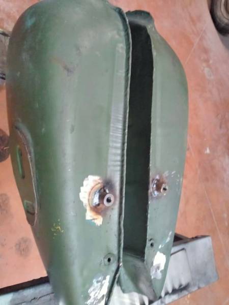

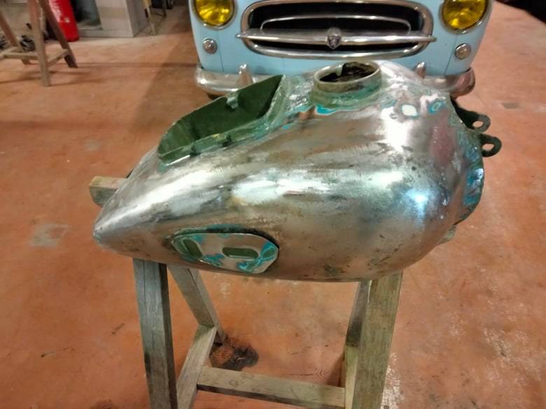

au tour du reservoir y a plein de truc qui me plaise pas !!!

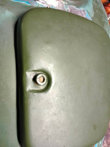

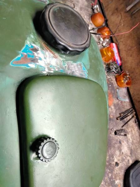

deja c'est quoi cette vis pourri pour fermer la boite ?
hop poubelle un insert et une jolie molette plus en raccord avec le bouchon et le frein de direction
c'est sur qu'en cas de sorti acrobatique faut pas y laisser une gesticule :D

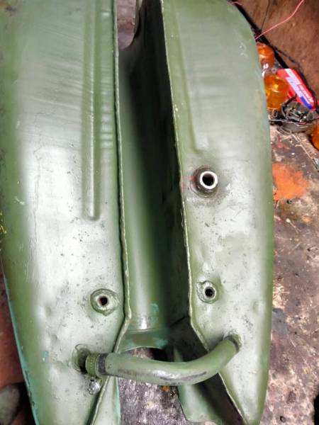

ensuite un truc que j'ai horreur c'est la jonction entre les deux parties du reservoir une galere monstre quant tu veut démonter le reservoir !!
j'avais ca sur des avant guerre j'ai failli faire 300 crises de nerfs :evil:
donc on vas résoudre deux probleme en un !! ;)
le robinet me plait pas du tout non plus qualité moisi et pas de reserve !!
donc c'est simple on vire le pontage et on met un robinet de chaque coté !!! so simpeul :D

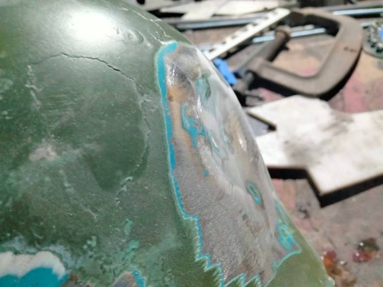

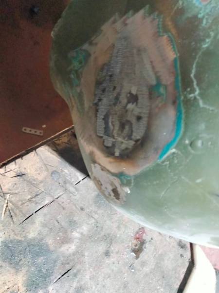

bon on vas elever ces tonches pas belle
je me dis no problemo acier russe .......... oui mais non :lol:
j'arrache toute la tole au tire clou :!:
donc je rebouche au mig tant bien que mal et on prie saint taufair de faire le reste :lol:
ensuite un leger poncage de surface et on s'occupera de l'interieur avant la mise en appret
on arrete la pour aujourd'hui il fait super beau faut aller rouler un peu :D

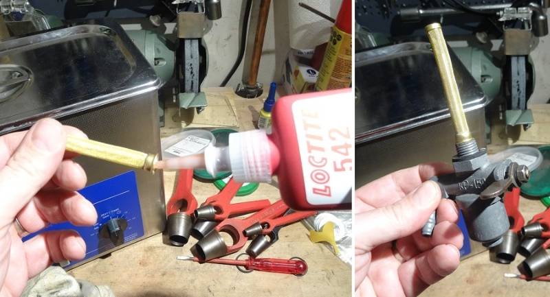

steph07 a écrit : ↑dim. 20 févr. 2022 09:38 le robinet me plait pas du tout non plus qualité moisi et pas de reserve !!
Le robinet d'origine renové marche bien. La réserve comprise.
viewtopic.php?t=461&start=390
Robinet 18.jpg (54.97 Kio) Vu 1527 fois
Il bosse depuis 5 ans et 6.000km sans broncher.
Re: mt9 pas si neuf ..
Alors il est de bonne qualité, la cuve du robinet est tombée toute seule dans la grange, coupé net au filetage.
Puis c'est le filetage en haut qui est resté dans le réservoir, sans y toucher.
