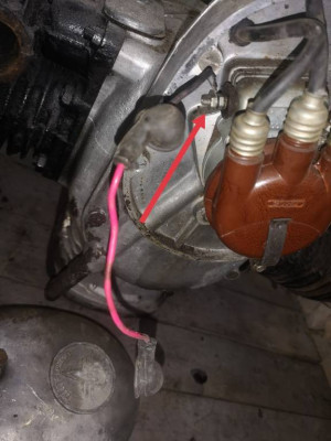

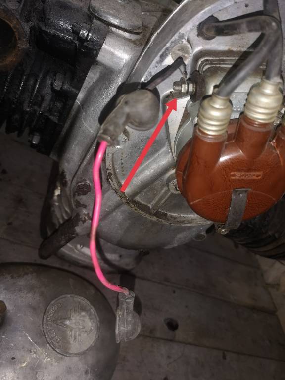

Une question toujours par rapport à l'allumage, il y a ce fil qui n'était relié à rien dans mon carter, sauriez vous me guider sur son utilité et où le rebrancher ?

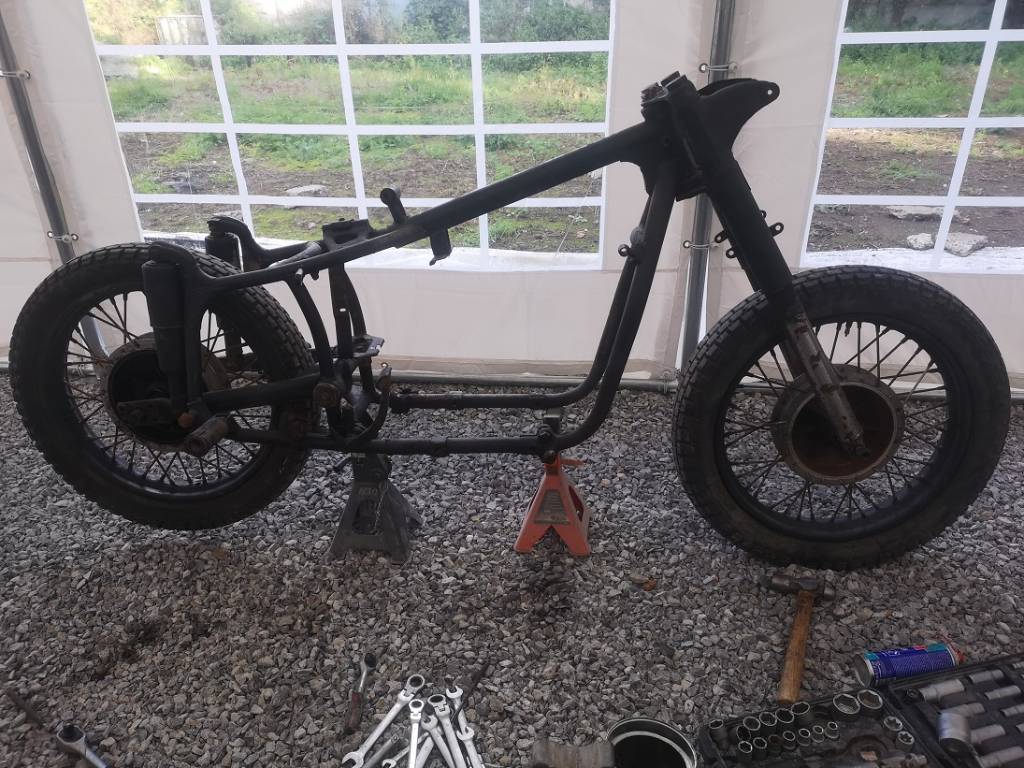

Pas de soucis Jolijojo j'appliquerai la bonne méthode désormais pour les photos, j'en profite pour glisser une photo de l'avancement du chantier,jolijojo a écrit : ↑mer. 29 sept. 2021 08:14 RAPPELBonjour et bienvenue.

pas trop de mauvaises surprises mais beaucoup de vis cassées dans le cadre, une seule m'ayant resisté pour le moment dans un axe du bras oscillant ...
Tout le reste a fini par venir avec du dégrippant et un chalumeau ...

Ton fil rose et noir, va du petit bitonio qui sort de l'allumeur, qui héberge (normalement, parce qu'on ne sait jamais...), le condensateur, et va à la borne négative de la bobine.
