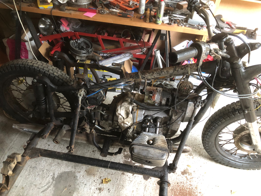

j'ai bien avancé.
nouveau blocage , pour sortir la boite, il y a une astuce qui m'a échappé ?
elle ne se décale pas plus.....
Re: Nouveau dans le 44
Posté : mar. 3 août 2021 12:31
Oups, là t'es en train d'ouvrir la boite, referme dès que possible, le plan de joint de la boite est un peu plus loin sur le moteur.

pas le choix, la roue crantée du clic est HS donc fallait ouvrir.

Si tu les as déjà visualisées, à partir du 6mn40 l'on remarque bien démontage, une boite de vitesse ne peut faire quelques cm d'épaisseur.
