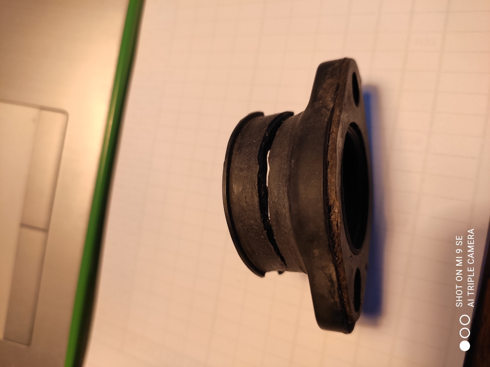

Ton problème est largement connu.
Déjà ça doit pas être d'origine cette manchette.
Dans mon cas ça se fissure dans l'épaisseur de la bride, il y a une plaque métallique qui favorise la fissure, et c'est imperceptible .
La solution, comme dit Jolijojo, supporter le carbu ou rendre rigide l'arrivée d'air.

Roubaix51 a écrit :Hier de retour d'une petite balade tranquille
et d'un seul coup:
touf-touf papapouf POUF!!!
Calé:
pipe d'admission gauche explosée
quelqu'un aurait-il déjà rencontré ce genre de problème?
Ca va je suis rentré à temps pour éviter la tornade, je jardin a dérouillé!!
Rien de forcement étonnant c'est une piece d'usure elle n'est pas éternelle ,à chacun de controler les pieces d'usure 8-)
et d'un seul coup:
Calé:

y'a un Mec dans l'ouest qui possede ça dans ses étagéres en KOK comme tu as ou en Mikuni qui se montent de la meme façon :P
et puis ce serait pas mal que tu montes des équerres de maintien des carbus avec ces différentes brides ;)
va voir sur le forum URal France dans la rubrique boutique peut etre qu'ils en ont encore :!: :?: 8-)
