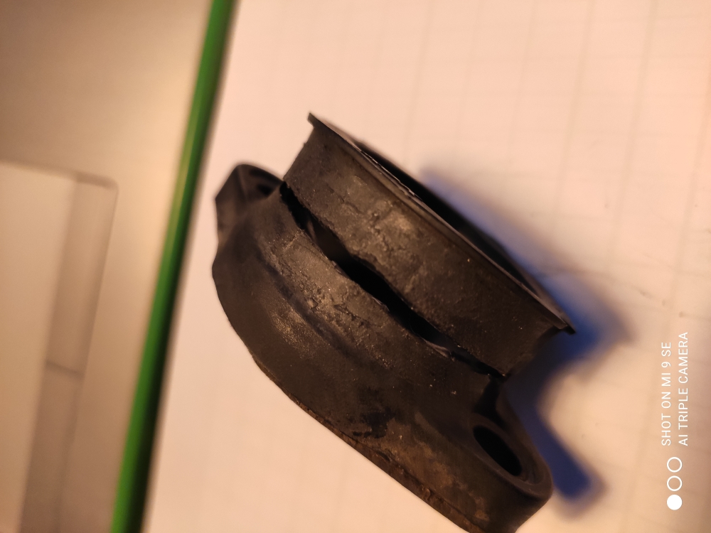

Hélas mon jardin aussi, des plantes version gruyère :oops: . Pour ton problème c'est fréquent, JPA t'en dira plus pour les mukini.
jpoural sur Ural France a écrit :et un site ou se procurer de la piece pour carbus Keihin voir dans la marque Kawasaki les Zephir 750
https://www.pieces-moto-kristen.fr/
Quelques infos ICI
Monter des équerres pour soutenir les carbu améliore le résultat.

Ton problème est largement connu.
Déjà ça doit pas être d'origine cette manchette.
Dans mon cas ça se fissure dans l'épaisseur de la bride, il y a une plaque métallique qui favorise la fissure, et c'est imperceptible .
La solution, comme dit Jolijojo, supporter le carbu ou rendre rigide l'arrivée d'air.
Mais c'est du bricolage

Roubaix51 a écrit :Hier de retour d'une petite balade tranquille
et d'un seul coup:
touf-touf papapouf POUF!!!
Calé:
pipe d'admission gauche explosée
quelqu'un aurait-il déjà rencontré ce genre de problème?
Ca va je suis rentré à temps pour éviter la tornade, je jardin a dérouillé!!
Rien de forcement étonnant c'est une piece d'usure elle n'est pas éternelle ,à chacun de controler les pieces d'usure 8-)
Oui forcement y'a pas d'ordinateur de bord qui te dit que quelque chose ne vas pas :x et meme s'il y'en avait un cela ne te dirait pas ou est la panne ou le défaut et ça ne répare pas non plus :(
Ural ou Dnepr sur la route : c'est la bite et le couteau et quelques pieces de maintenance :roll: :lol: :lol: :lol:

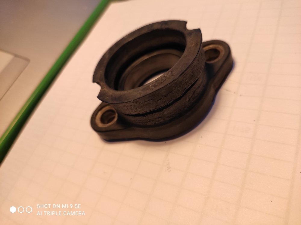

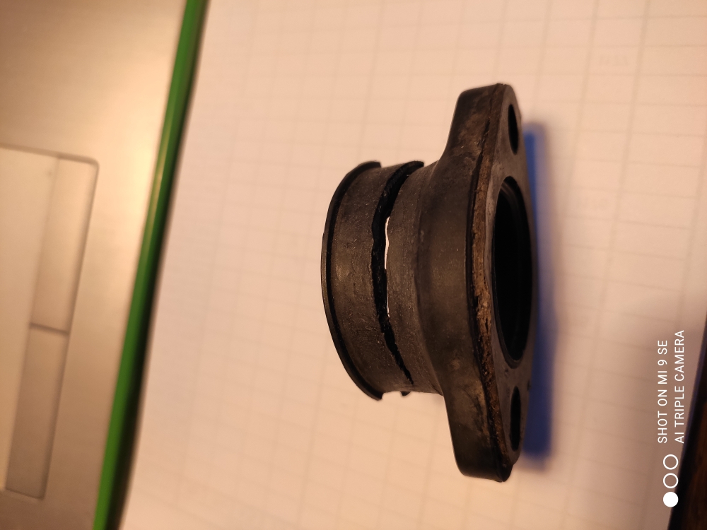

et d'un seul coup:
Calé:
J'ai déjà reçu des réponses Merci aux auteur(e)s
J'espère recevoir la pièce de rechange avant Goulancourt ....

Ah ouais, tout de même, ça décoiffe.
Mais je pense qu'avant c'était mieux rangé
Par contre dans tout ce transfert de poste, ta première photo a disparu, maintenant que tu sais faire, tu pourrais la remettre, merci

y'a un Mec dans l'ouest qui possede ça dans ses étagéres en KOK comme tu as ou en Mikuni qui se montent de la meme façon :P
et puis ce serait pas mal que tu montes des équerres de maintien des carbus avec ces différentes brides ;)
va voir sur le forum URal France dans la rubrique boutique peut etre qu'ils en ont encore :!: :?: 8-)
