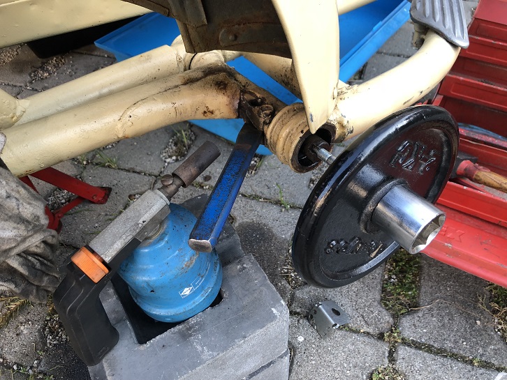

Il faut ce genre d'outils bande de sauvages!
Ca vient de choper le rouelemtn par l'interieur.
Si j'étais le roulement et que je vois un gus se ramener avec une masse, je refuse de sortir! :lol:

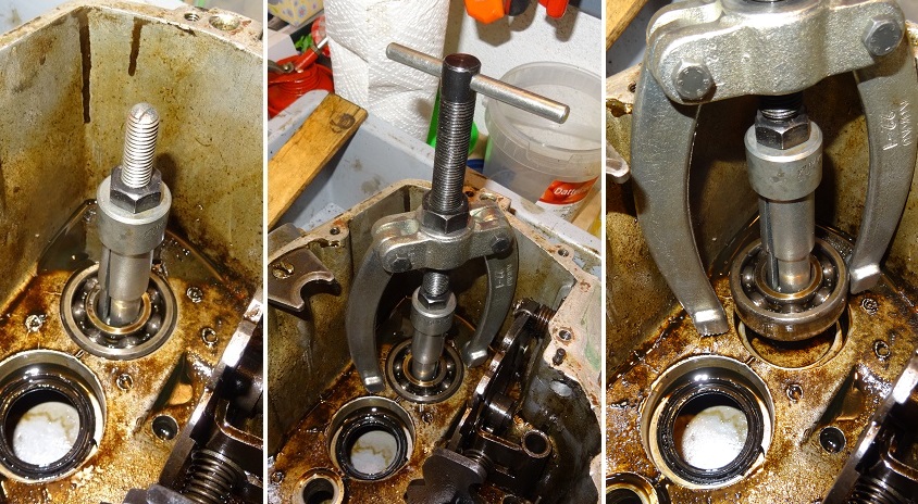

Re: Cherche roue M72

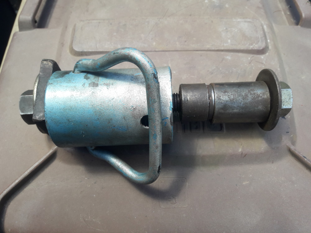

aprés la version "Voisin Bien Monté" de l'extracteur de roulements, voici la version "quand t'es tout seul dans le desert"
certes, moins versatile que la version VBM, cette version offre une poignée de transport ergonomique (pratique pour aller d'une roue à l'autre ) et escamotable

Et puis ca fait costaud! :lol:
J'avais fait la version bodybuilding mais 2 kg, ce n'était pas assez. :lol:

ouais, mais là t'es dans l'arrache à inertie qui n'est jamais qu'un marteau...à l'envers :D
Messages : 5393
Je pensais que ton systéme butagaz était une arrache à inertie. :mrgreen:
